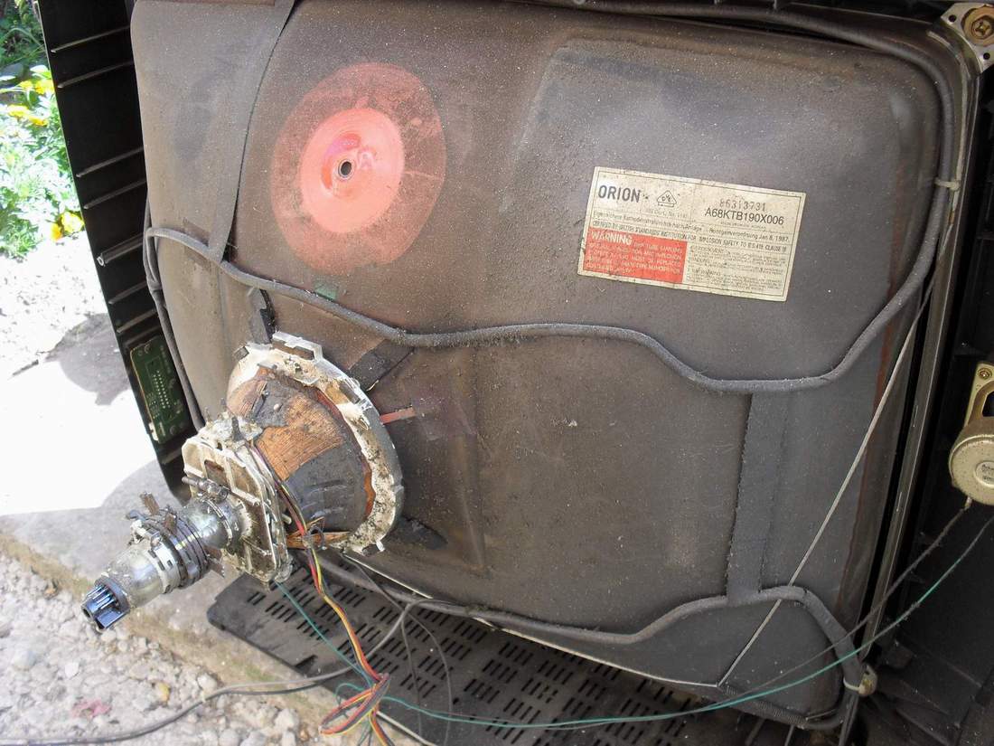

Вопрос в чем: есть трубка ORION A68KTB190X006 диагональ 72 см(на фото). Реально ли будет растянуть картинку до таких размеров начинкой от 3УСЦТ? Подскажите, кто имел удачный опыт в этом.
Ранее уже делал но на другом, подобном этому кинескопе (отклоняющую систему тогда от 3УСЦТ установил) . Растянуть полностью не удалось, картинка была по форме как нервная клетка и цвета "винегретом".

если установить тдкс от того тв откуда кинескоп то реально+поменять деталюшки в строке

Родной тдкс умер + сжог бп ..

15 - 20 лет назад достаточно наставил УСЦТшных потрохов в импортные ящики, а в ремонт таких немало попадалось - растягивалось на раз. Один такой до сих пор сам смотрю (правда А66). голливудская улыбка Сперва пытался менять ТПИ в БП на 150 вольтовый, ТВС ПЦ15 на ПЦ 18, но с удивлением понял, что ничего это не даёт и тот же результат получается на всём родном. Напряжение с БП нужно немного поднять (лучше поставить МП-1) контролируя размах на накале, а лучше и не коллекторе, а дальше добавлением ёмкости ИОХового конденсатора и уменьшением ёмкости последовательно СОК.

Значит искать китайский аналог умершего тдкс,с твс-ом от 3 усцт если поставить пц16 то растянете максимум на 63 см по диагонали т.е сантиметров по 5 с краёв будет не хватать.Мне кажется проще восстановить родное шасси если проц жив

Растянуть то можно,но вот линейность проблематично получить,хотя для неискушённого юзера вполне подойдёт

с родным шасси не стал далее заниматься ввиду "крывых" ремонтов на нем и возраста тв - финансовой нерентабельности.
Строчная и кадровая от 3УСЦТ проще и доступнее. Так же имеется МДУ навороченный (схему прилагаю).
Пушки трубки выдают 15 15 и 19 кОм при прозвонке.
Есть ли смысл заморачиваться? Не имею достаточного опыта.

Странно сумашествие Кино у ТС скорей 110-градусное и ПЦ-18 там в самый раз с минимумом переделок. голливудская улыбка Разве что и БП под ПЦ-18 на 150в нужон?

Делал, но неудачно получилось.писал в шапке темы. Отклоняющую тогда установил от 3УСЦТа. Картинка вышла со сдавленными углами, не растянулась полностью и цвета "винегретом" тоесть пятнами на экране. Вот это был первый мой опыт, без переделок плат. В итоге закинул все это дело - вернул детали в 3УСЦТ.
Сейчас другой кинескоп,родная отклоняющая. вот думаю реально ли получить нормальное изображение

нормальное изображение вы получите только с родной оской установленной на кинескопе с завода

Панятна - полный ноль в системе отличий 90-110 градусов. Для вас всё едино. Ну-ну голливудская улыбка А мог бы и восстановить, ежели-бы... голливудская улыбка

У 110 градусных катушек сопротивление обмоток меньше.Если применить согласующий автотрансформатор на базе сердечника от тпи то можно получить результат с минимумом переделок строки(кандёры только подбирать придётся)-потребляемая мощность от сети при этом вырастет максимум на 20 ватт.

Или просто последовательно с СОК корректирующую обмотку на феррит ТДКСа. Но обычно удавалось и без этого.

Оску надо было оставить родную - избежал бы много проблем. Сам я таким не занимался, но думается, основное, что надо сделать, поднять B+ Вольт на 15 - 20.

На A66 нормально растягивал, доматывая примерно 10 витков МГТФ на строчник (пц-15) и холодный конец строчной катушки подключал через эту обмотку (соблюдая фазировку). Вот только у А68 труб почти у всех лет через 10 эксплуатации появляется замыкание катода (в основном синего) с модулятором, появляющееся при прогреве.
