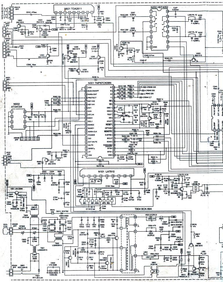

Телевизор был в мастерской, в ремонте отказали.Пробило ОС, строчная на кадры, вынесло ключевой строчный, ключевой питания транзистор CSD 3807. Микросхема кадров ТА8403 обвязка , электролиты, в пух.Всё было заменёно. При включении, как положен щеляёк в динамике и всё, напяжения на вторичных цепях импульсного трансформатора 0. Поочерёдное отключение выпрямительных диодов. 0. Контроллер87CN38N с 7й ноги power напряжение2,7в.на оптопару напряжение .на базе управляющего транзистора 3807 через оптопару с коллектора А1015 есть, тразистор открыт, база ключевого закорачивается на корпус не могу найти где зарыта собака.

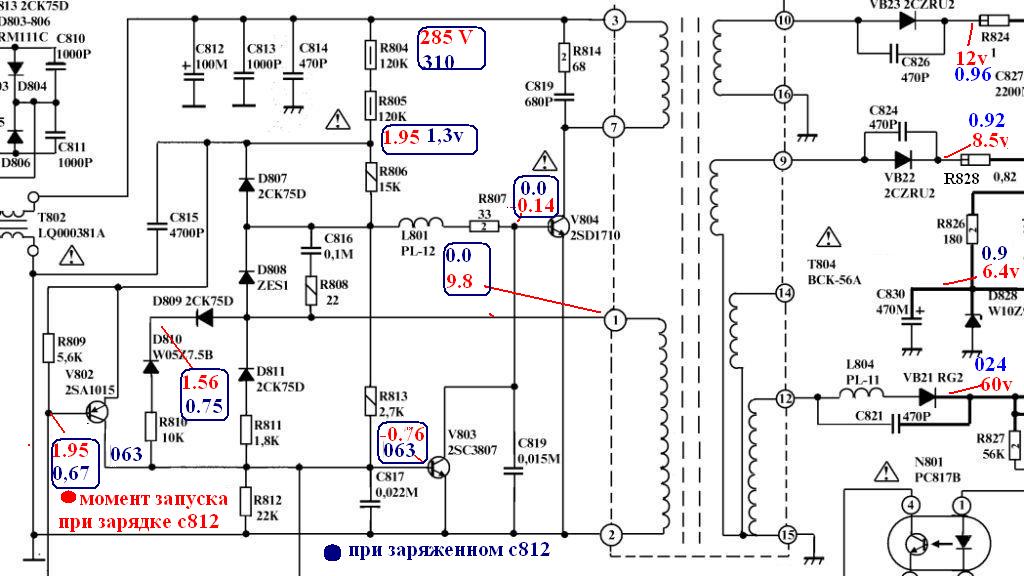

Вскрыл ВСК56А было не постоянное короткое на выводах обмотки обратной связи, выводы касались друг друга, при возрастании напряжения до 7 вольт происходил пробой, при выключении напряжение на С812 начинало падать,о. о.ос выходила из к.з происходил запуск до конца разряда С812. Вот и вся недолга. Да на счёт идиота и техники : У меня машиностроительный техникум, институт связи, хоть и заочные, но Советские, средина 60. начало 70 годов, а тогда, я вас уверяю, учили капитально! Больше, "ваши следы, не спутает мой торопливый шаг" равнодушие равнодушие

Б\П идёт в разнос, напряжения, 24V факт60v и так далее в том же духе,
g.gennadiy, где,в приведенной тобой схеме с режимами, разгон?Тем более при к.з "обратной связи"?Или ты сам не понимаешь что,кому и,самое главное, где пи.дишь?
