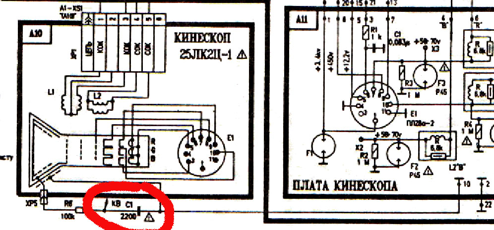

Уважаемые коллеги, мой личный, старый добрый многострадальный тв загнулся на кухне. Говорят плохо делали телевизоры, а лет 15 проработал....
Дефект: пробой с1 по высокому. Можно и выкинуть его (конденсатор) из схемы, но хочется вернуь его на место. На какое раб. напряжение этот конденсатор 25 кВ?

Резистор там и так есть. Конденсаторов в продаже уж практически нет, наверно достану кондер из ТДКС монитора, коих выкинуто веоикое множество. STIPLE, не хочу и не люблю делать "лажу" посему и спросил, так как маркировки нет. Кондер нужен к73-14.

Nik_201 писал:
... На какое раб. напряжение этот конденсатор 25 кВ?
А что случилось с надписями на нем? Моль объела?
Кино с диагональю 25см имели U на втором аноде около 16кВ, значит кондер скорей всего на 25кВ.
А вообще кинескоп и сам имеет неплохую емкость и при замене всего, что связано со вторым анодом, необходимо обязательно разряжать кинескоп. Детский вопрос - зачем разряжать кинескоп? Ответ - он заряд может держать очень долго. Опять вопрос - какой заряд? Ответ - тот заряд, который держит собственная емкость кинескопа.
