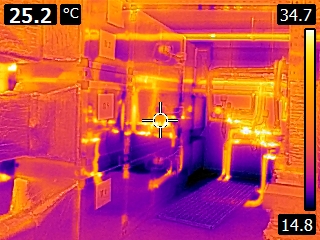

Пирометр для этих целей ацтой, Во-первых у пирометра измерение идет по пятну, во-вторых, на малых расстояниях навести пятно даже по лазеру не представляется возможным. Например, при оптике 24:1 будет диаметр пятна 1 см на расстоянии 24 см и это уже достаточно неплохие показатели. Для таких вещей есть специализированные пирометры, у которых диаметр пятна может быть и 1 мм на расстоянии 40 см, но их ценник сравним с тепловизорами. Еще немаловажный фактор - коэффициент отражения, например алюминий и полированные металлические поверхности очень плохо воспринимаются пирометрами и тепловизорами когда вокруг есть источники тепла, приборы просто ловят отраженную температуру, которая по сути является помехой.
ДОБАВЛЕНО 29/02/2016 12:17
Кстати сейчас на рынке есть тепловизионные пирометры, был у меня один, FLIR TG-165, есть у него нюансы, особенно мешает автоматический выбор диапазона для палитры, тоже самое касается и дешевых тепловизоров, хотя там по крайней мере можно зафиксировать выбранный диапазон, а при обработке снимков на ПК ограничений по диапазону нет (например Flir E4 в автономном режиме достаточно убогое творение, но открыв снимок в программе Flir Tools можно спокойно работать)
Отражение от оцинкованного металла
Этот снимок сделан в венткамере, отражение от оцинковки, по сути получилась просто каша
 Размер файла:  217.64 КБ
 Просмотрено:  365 раз(а)
