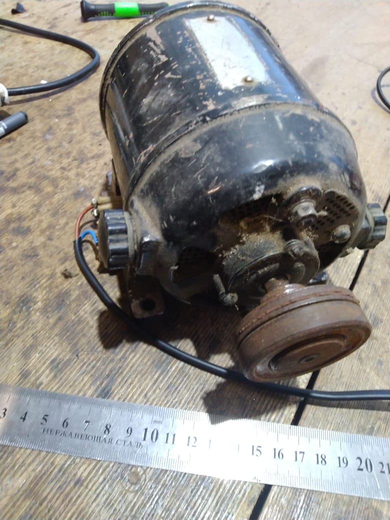

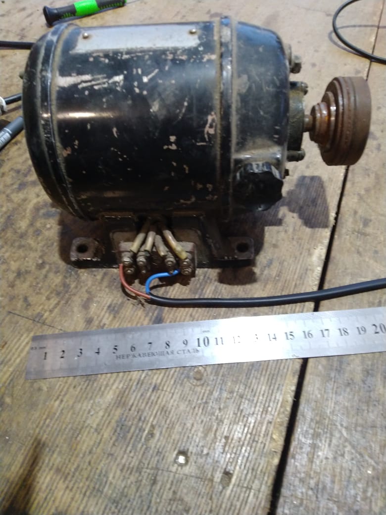

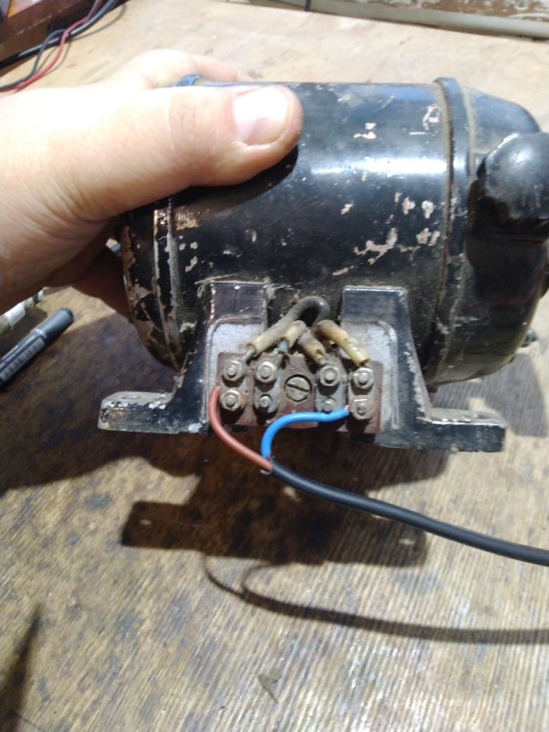

Как его подключить, маркировки нет на нём, от чего он вообще. Щёточный

там вверху шильдик на нём что то должно быть написано(хотя не факт что сохранилось)

Возможно это ДТА-40 от телеграфного аппарата. на шильдик внимательно посмотреть на нем может быть что то осталось.

Был бы шильдик я бы думаю не писал бы здесь, он оторван

там явно две обмотки рабочая и пусковая--он хотя бы реагирует на подачу напряжения

ПАХА3, нету там рабочей и пусковой, двигатель то коллекторный. И кстати насколько мне помнится ни разу не на 220 в.

alek50685, возможно разделены на клеммнике щётки и статорные обмотки - звонить нужно. И походу не на 220 В двигло,. хммм...

УМТ-12, ИЛИ УМТ-22, 1955 год прошлого века.
ДОБАВЛЕНО 09/02/2022 13:49
Универсальный, значит и от постоянного тока, и от переменного. Там где сопротивление обмотки меньше- тудом переменку суют, где больше- постоянку.
Напряжение 127 переменки, или 110 постоянки. Моща ватт 50. Обороты 2500, на наждак не пойдет, включать в 220 через транс.

Спасибо, в утиль пойдет думаю, хотел временно пока не разобьёт подшипники сделать вибро двигатель. Но раз не 220 пусть лежит)))
