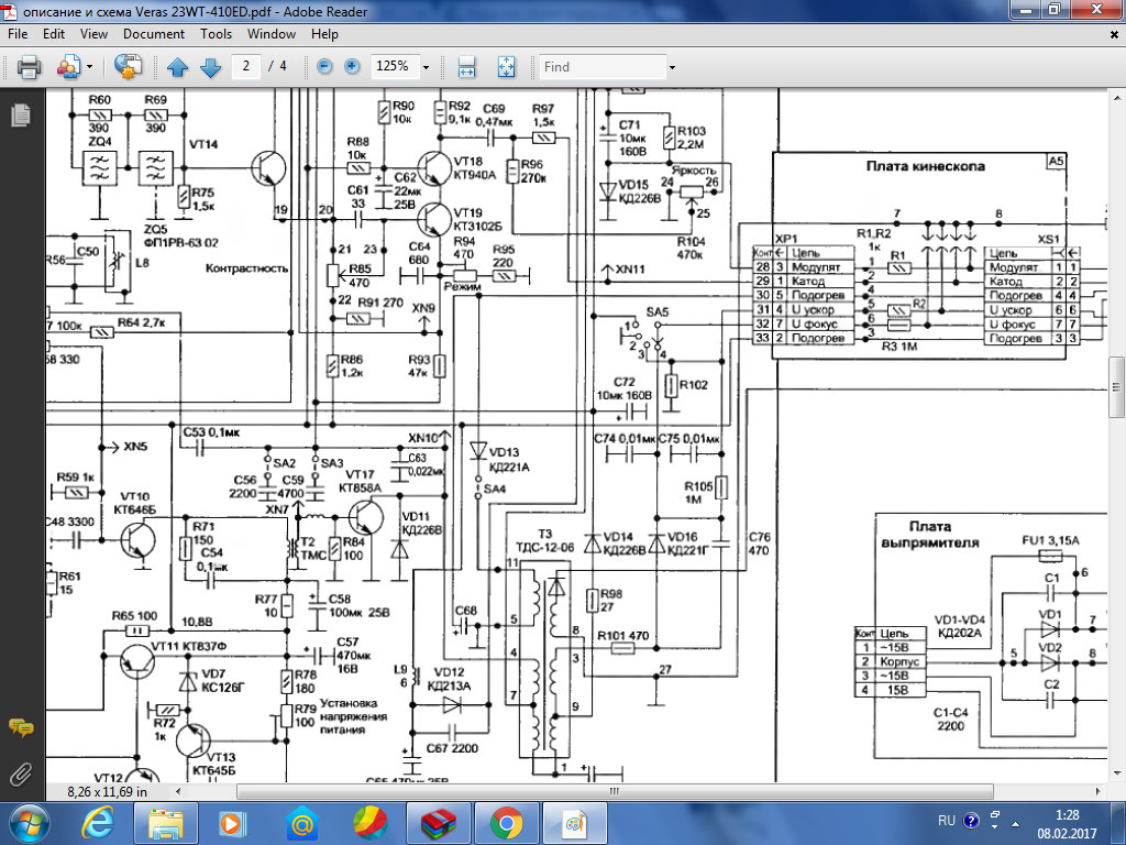

Процессор: TDA8303A
HOT: ТДКС 12-06
Тюнер: СК-В
Кадровая: КТ805ИМ+КТ837Ф
Кинескоп: 23ЛК17Б
заменил тдс12-06 на ТДКС 9-2-1 в результате нет изображения, искра на аквадаге порядошная напряжение видеоусилителя 126 В, кадровая пила на ОС есть, накал 11В(даже подавал от внешнего источника питания) яркость крутил, напряжение меняется, помогите, пожалуйста пните меня в нужную сторону, куда копать

genyaga писал:
В попугаях можно, если в вольтах затруднительно?
genyaga писал:
ТДКС 9-2-1
Этих ТДКС имеется масса разновидностей с одинаковым названием, но не совпадающих по цоколёвке.
http://monitor.espec.ws/section27/topic91670.html

genyaga
Сообщения: 79
Сообщение #5 От 07/02/2017 23:24 цитата
Совершенно верно, напряжение на катоде(2 ножка кинескопа) под воздействием регулятора яркости меняется от 26В-112В
ДОБАВЛЕНО 07/02/2017 23:32
вот нужный кусок оригинальной схемы

yurii61
Сообщения: 213
yurii61
Сообщение #6 От 07/02/2017 23:46 цитата
Жив ли древний кинескоп? Озвучь ВСЕ напряжения на ПК...
serega-64
Сообщения: 10180
serega-64
Сообщение #7 От 07/02/2017 23:51 цитата
genyaga, Ну тут осталось уск. на полную и через 1к на корпус(минус) подать на модулятор, ежели кин засветится, то рыть ВУ.
yurii61, Хотя таки да, тож сомневаюсь о живучести кина. ЭТО изделие (кин) именно это, крайне недолгой живучести, дохнут даже от времени.

genyaga
Сообщения: 79
Сообщение #10 От 08/02/2017 15:28 цитата
U ускор. 6 ножка 132В
U фокус. 7 ножка 0В
модулят 1 ножка -1,7В
между 4 и 3 ножкой(подогрев) 10,7В

genyaga писал:
Это,наверное,тоже метод,но я бы проверил ESR-метром электролитики вокруг строчной развертки-а их там аж 5 штук ,да и эмиссию недолго проверить-накал включи,да тестер в руки.

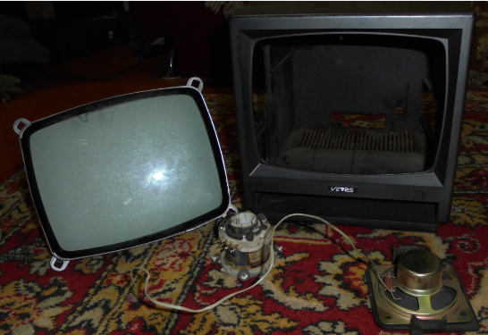

genyaga
Сообщения: 79
Сообщение #14 От 09/02/2017 15:00 цитата
Накал, светится, пробовал подать 11 В, ток 0,7А. Конденсаторы по близости проверил на ёмкость и есr. Осмотрел колбу на наличие механических повреждений, отсутствут
genyaga
Сообщения: 79
Сообщение #15 От 09/02/2017 20:03 цитата
Я тут хорошенько, подумал, всё взвесил и решил, что это зло может только навредить миру на земле, да и отдохнуть надо перед ругими проектами, хочеться процитировать В.С. Высоцкого "И голове своей руками помогал" если у кого то будет подобная неисправность пишите, помогу
