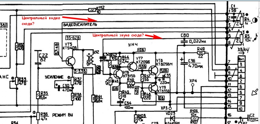

Всем привет! Решил восстановить Ореол 23тб-307, звук есть, вместо картинки вот такая ерунда. Искать причину в строчной или в кадровой развертке?
Также хочу для прикола подключить к нему приставку цифрового ТВ. Вопрос куда припаивать "тюльпаны"? Я так понимаю, что оплетку "тюльпанов" на шину. Центральный видео - на вход видеоусилителя. Центральный звука - на вход УНЧ.

griha09, а частоту строк и кадров крутил?

СР рвет Смотри литы ,непропаи и тд Там перед тем как делать ремонт всем потенциометрам химия нужна

да, меняется, но также прыгает
"СР рвет " Это строчная развертка?

СР - строчная развертка. Но синхронизация обычно пропадает из-за дохлых литов в цепи АРУ. Или реже флажки по цепи синхронизации подмыкают (текут).

griha09, нет общей синхронизации,копай селектор синхроимпульсов,в первую очередь С15,С4,С5
По поводу НЧ входа-надо сначала УР5 и УР4 заблокировать,глянь как это делается в горизонтах 3УСЦТ -4УСЦТ
