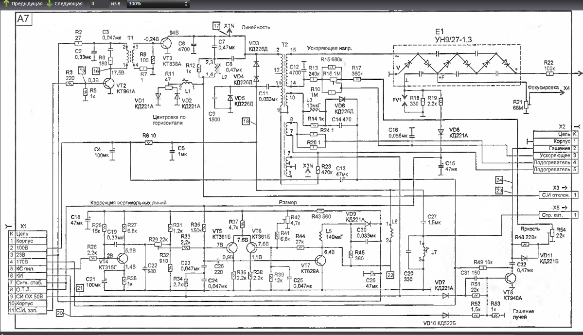

Нашёл наиболее подходящую схему. Соединения и номиналы в точности как у меня. Вот она:

Перепроверил более внимательно: схема горячей части совпадает с тем, что у меня есть на 100%. disel 33, у меня есть все основания полагать, что труба живая, так как изделие не было в употреблении и лежало в упаковке, пока не попало в руки любителям поискрить, которые и выдрали высоковольтную часть. Насколько я выяснил, в МС6106 ставили ТДКС-19, но я не уверен, что с тем же кинескопом.

http://hmelectro.ru/schematics/monitor/electronica_32vtc202 Качай-и 100в иКТ838...
AngryGnoM
Сообщения: 62
AngryGnoM
Сообщение #25 От 01/05/2018 18:18 цитата
alexander3311, да, схема похожа, но не идентична. Как я понял, этот МС6106 произведён каким-то минским кооперативом, так что фактическая схема отличается. Лепили, видимо, из того, что было под рукой. Со схемой более-менее понятно. Хотелось бы получить обоснованный совет: На что лучше заменить ТВС110ПЦ15+УН-9-27, чтобы сохранить 22кВ на аноде и не менять ОС кинескопа.

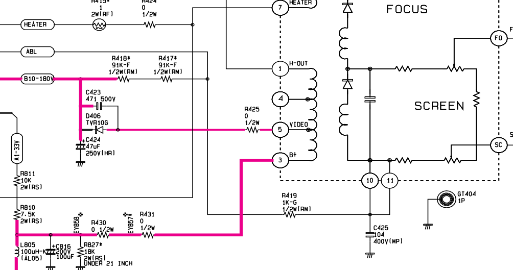

Что, я выяснил, изучая схемы: ближайший аналог ТВС110ПЦ15 это ТДКС-14 (PET23-04) - он ставился в прибалтийские телеки с подобным кинескопом и подходит по напряжениям. Правда есть одно но - индуктивность строчных катушек там была поменьше - около 1,6 мГн проив моих 3,9. Значит ли это, что придётся подбирать ёмкость конденсатора на коллекторе КТ838? Не поплывут ли при этом напряжения и линейность?

Обрати внимание на включение катушек ОС. Бывает последовательное ,а может быть и параллельное..

alexander3311, спасибо за совет! Действительно на моей ОС они включены последовательно, а в схемах с ТДКС-14 (в тех, что я видел) параллельно. Чем это может быть черевато? Если я правильно понимаю теорию, конденсатор в цепи коллектора зависит только от индуктивности ОС T = 6.28 sqrt(LC), где T=2*14мкс. То есть по идее менять его не нужно. Поправьте меня, пожалуйста, если что-то не понимаю.

В общем с трансформатором полный облом - так что видимо придётся ставить составной транзистор. Займусь, когда работа слегка отпустит. У меня вопрос к опытным: как правильно подключается вывод ABL ТДКС. Если я правильно понимаю, туда подтягивается напряжение питания?

Попробуй так....Процем по моему у тебя не пахнет?
