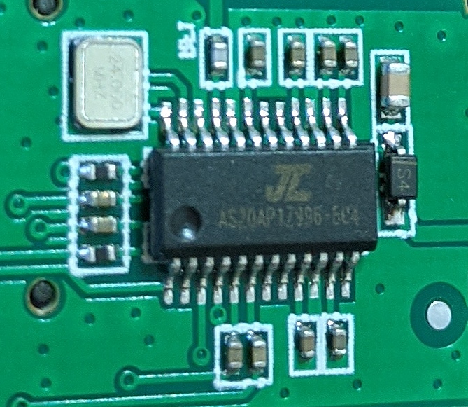

Доброй ночи знатоки!
Закупил на Али адаптер YET-TR6, для раздачи музыки на муз.центр и продаван уверяет, что там блюпуп 5 и aptx кодек, но в телефоне кажет SBC, вот и хотелось бы разобраться.
Подскажите пожалуйста, что за блютуз чип JL на фото, хочу узнать его характеристики? Начало прочёл AS20AP1, а дальше вроде Z. Но по инету не пробивается, только AS19AP находит.
Заранее, Благодарю!

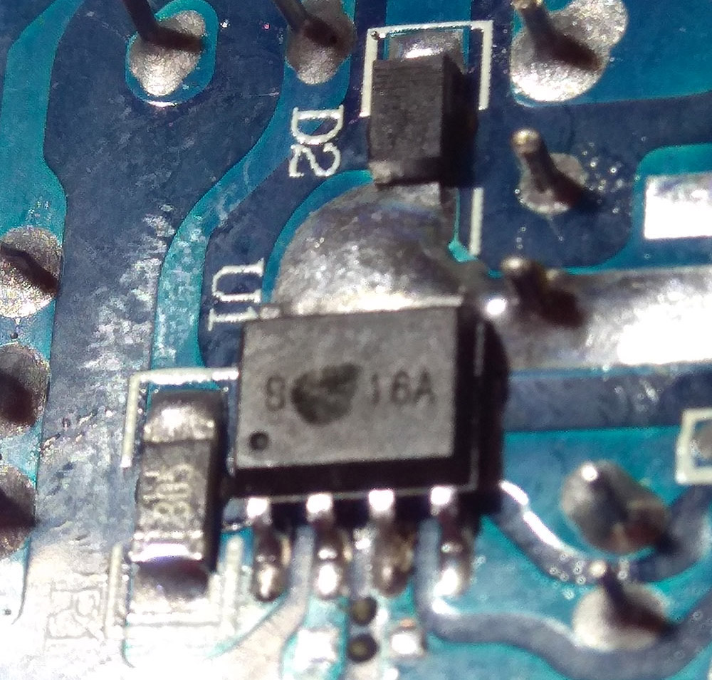

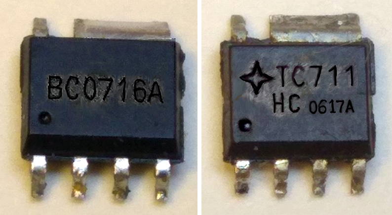

Помогите идентифицировать двоих неизвестных из телефонной зарядки QC 3.0 Olaf (SLS-002).
Первый промаркирован TC711 - предположительно (не уверен что рабочий), P-канальный MOSFET, способный выдержать 100V 5A. Используется, скорее всего, в качестве выпрямительного диода так как стоит на его месте.
Корпус SMD SO-8. Ножки спаяны: 1,2,3 - Исток (Sourse, задействована только ножка 2), 5,6,7,8 - Сток (Drain, , задействованы ножки 5,6,7), 4 - Затвор (Gate).
Повторюсь - предположительно. Возможно, ножки 1,3,8 просто в обрыве. Транзистор-тестер определяет как два последовательно включенных диода.
Второй неизвестный промаркирован - BC0716A, корпус SO-8. Скорее всего - PWM (Шим-контроллер). Он же - DS225. Ножки спаяны вместе (на плате) 1-2-3-4-5678.
Вопрос: что за элементы на самом деле или чем заменить. На фото видно все их странности - у обоих соединены вместе выводы 5,6,7.

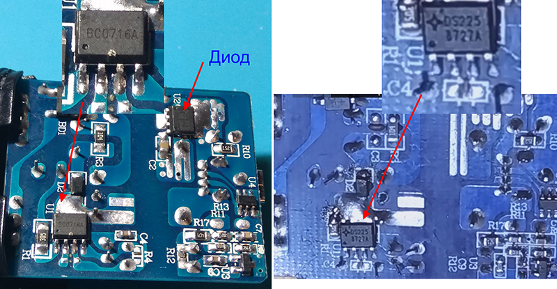

Расположение этих деталей на плате. Надпись "Диод" - это TC711.

Так они выглядят отпаянные.

Возьмите и схему разрисуйте с этой платы тогда проще будет идентифицировать и подобрать аналоги этим полевикам,родные вы врят ли купите в разумные сроки,если только на китае заказывать,Тогда уж проще целиком этот адаптер купить-цена у него не намного больше этих транзисторов будет

n max, разрисовать пытаюсь... я просто таких SO-8 даже в поиске картинок на Гугл не видел (чтобы 5-6-7 были соединены вместе с завода).
А тут - две детали одновременно: шимка и полевик.
Чтобы опознать микросхему отвечающую за QC 3.0, оказалось, достаточно посмотреть две разборки.
У меня это T160JL. На одном из видео Q60L, на втором KTG31. И, если две первые не находились никак, то KTG31 китайцы продают. И в спецификации написано, что это FP6601Q.
Вместо TC711, в такой же зарядке, ставят Диод Шоттки SR5100 100V 5A корпус DO-27. Если прям TC711 (или аналог) не найдется - можно и его поставить. Но, TC711 (полевик) ведь греться будет меньше.
Вот и остается, по сути, только BC0716A... очень похожий на VIPER22A.
А если кто с такой зарядкой встречался и может другие обозначения "неизвестных" дать - это же тоже приблизит к решению задачи.

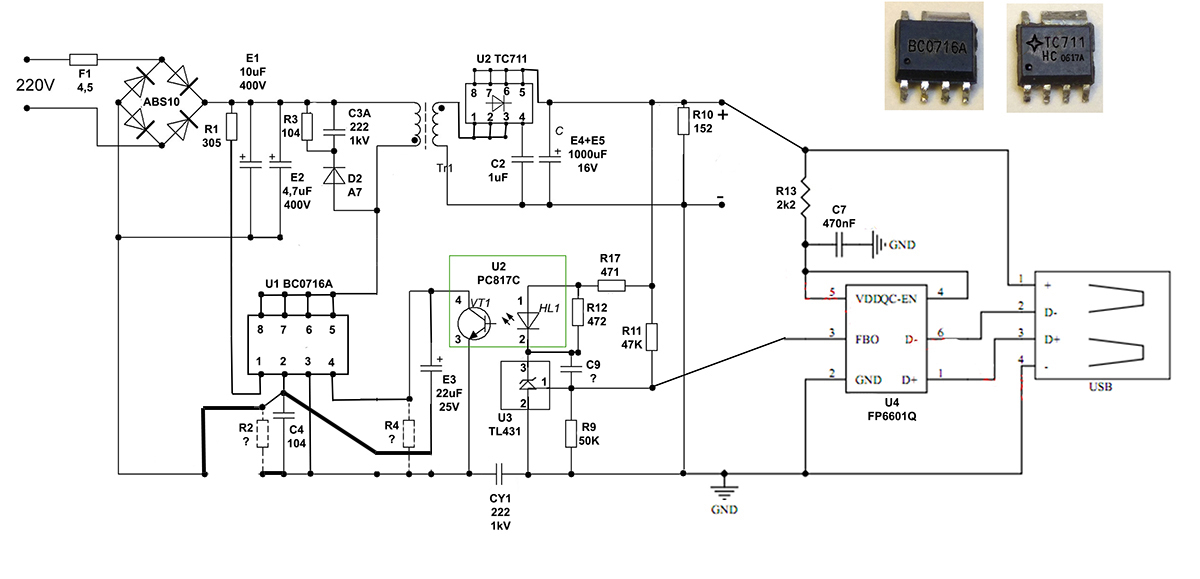

Alexbeezee
Сообщения: 10
Сообщение #14 От 01/12/2020 04:57 цитата
Схема.
R2 и R4 не было изначально.
Могут быть причиной выхода из строя?
PS
См. ниже. Исправлена.
Alexbeezee
Сообщения: 10
Сообщение #15 От 01/12/2020 17:39 цитата
В схеме замечена одна неточность. Исправил. Как удалить предыдущую - не знаю. Править не могу.
PS
Извините, еще одна правка внесена. Надо просто перезагрузить
  OLAF SLS-002-0.jpg  154.53 КБ  Скачано: 526 раз(а)

Ниже схема изуродована . общий провод в обрыве, конденсатор не понятно к чему подключен.Если деталей не было с завода значит так и нужно. Как определил что шимка вышла из строя ну и соответственно диод. Фотки идеальные , понятно не твои.

skolin, в каком месте "общий провод в обрыве"? Какой именно "конденсатор не понятно к чему подключен"? Срисовываю, как могу подмигивание Фотки мои, за "идеальные" - спасибо голливудская улыбка
Прикрепил фото, так хорошо видно, "что шимка вышла из строя"?
Диод-мосфет - транзистор-тестером определяется как два последовательно включенных диода с разным падением напряжения на них и разной ёмкостью переходов.

Сообщение #18 От 01/12/2020 20:15 цитата
На тех фотках такого нет, поэтому и вопрос. Диод мосфет не надо проверять этим говноприбором. Проверять нужно мультиметром а лучше стрелочником. Как проверяется везде есть. Не найдешь такую шимку, только колхозить.Почти подходят DK112, 124 AP8012 и AM22A. Одну ты сам назвал.
ДОБАВЛЕНО 01/12/2020 20:26
Мост отделился от правой части по общему проводу и С4 между двумя "массами"

skolin, на схеме всё правильно изображено (во всяком случае, на плате так, перепроверил): с моста идет на вторую ногу шимки и далее на "-" электролита Е3.
Третья нога оптопары (эмитер) не имеет ничего общего со вторым контактом шимки а идет на третий.

skolin, спасибо за список предложенных микросхем.
Глянул, так DK112 и DK124 - прям один-в-один с моим, по подключению (даже Е3 - 22 мкФ, в примере из даташит). Даже, похоже, что стояла именно 112 (Китай обещал 18W а не 24W, как у 124). Надо подзаказать себе ещё DK124. Буду жечь и их подмигивание если VIPER22A не подойдет.
Но, есть одно "маленькое" исключение - у моей шимки задействован 1-й контакт. Как думаете, что это может быть? Какая-нибудь защита/проверка? У DK-шек 1 и 2 просто соединены между собой.
