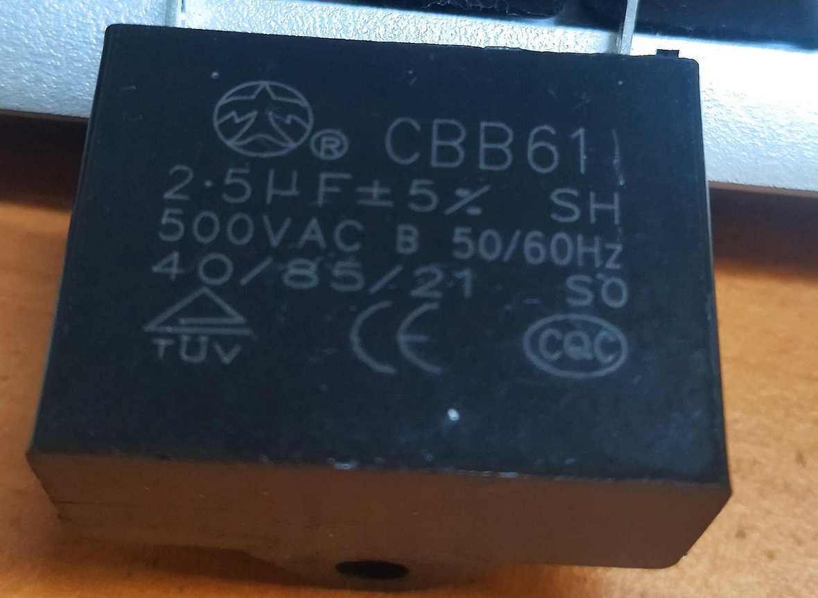

Всем привет.
Подскажите какая емкость на кондере по обозначению 2,5 или 5 мкф?
Если 2,5 почему точка посередине а не снизу?
  16542357905911.jpg  57.83 КБ  Скачано: 253 раз(а)

А сколько концов? может два по пять..такое бывает..... А если два... то разница то не большая..

5
2,5 у них нет емкости в этой серии
ДОБАВЛЕНО Июнь 03 2022
соврал, есть.
проще померить :-)
CBB61, 2.5 мкф, 450 В, 5%, размер 38х25х15
CBB61, 5 мкф, 450 В, 5%, размер 47х33х19

Сообщение #4 От 03/06/2022 12:21 цитата
TO(Nic) писал:
Конца 2.
Смущает напряжение 500 В, в магазах такое редко.
450В пойдет?
Какой аналог по характеристикам само норм?

Судя по крепежу с напольного вентелятора. 2.5 стопудово Просто дядя Ляо напечатал криво.

похоже,сегодня такой вентилятор разбирал, стоял 1,5мкФ.
