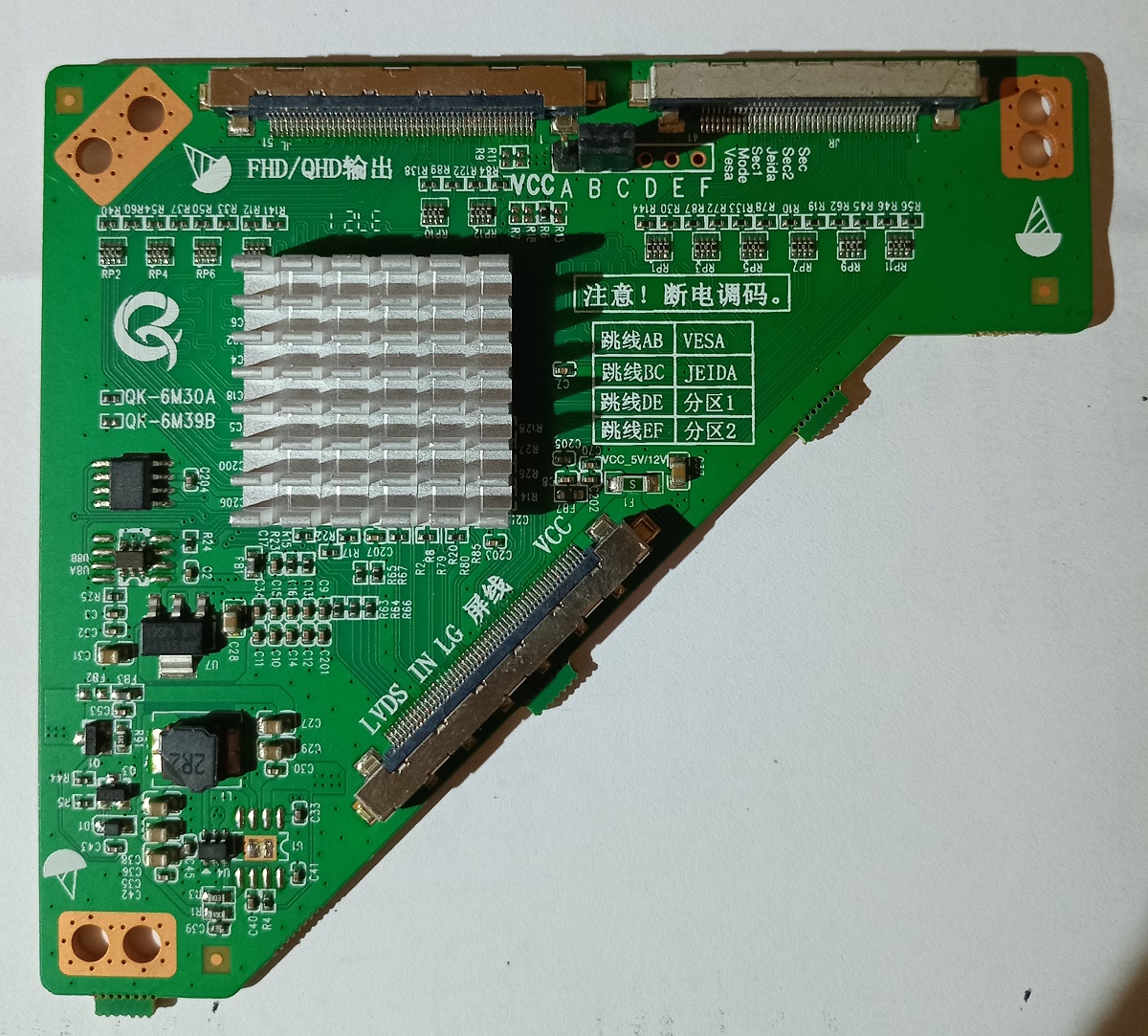

Понравилось что можно питать контроллеры от электросети без гальванической развязки (не знал), хочу посамоделить кое-что, буду мотор включать. Подсмотрел схему в одном устройстве, где тоже есть мотор, см. внизу.
Там кое-что непонятно (не силён в электронике). Например, только что узнал что есть *резисторные* предохранители. R1 и R3 это они? В следующем посте выложу фотку платы. Или почему верхние диоды в выпрямительном мосту мощнее чем нижние (я померял D3, это диоды; там шоттки всюду), и они даже по паре стоят сверху. Номиналы и смысл R2, C2 тоже не понятны.
Поэтому я хочу сделать максимально *похоже* (чтобы не наступать на незаметные грабли). Маркировка D3: "LOW G5", D1,D2: "U5H" -- ничего не ищется. R3: black, black, yellow (golden?), red -- бессмыслица какая-то если по-резисторному читать.

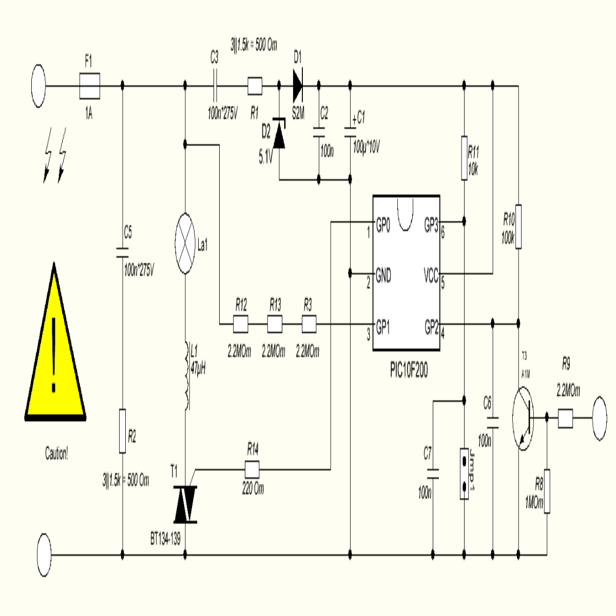

Примерно так проще и лучше

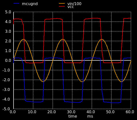

Давно слышал про ngspice но только сейчас сподобился его попробовать. Любопытно: чтобы устройства были *выключены* контроллер должен постоянно слать на затвор импульсы (только не коротенькие, а полной ширины).
Ну и заодно понятно почему нужны именно шоттки: там тогда сдвиг будет не 0.2, а 0.6, и тиристор сможет сбойно включаться.
Никакого большого напряжения на диодах нет (пробовал симулировать без начальных условий), можно брать плюс-минус любые.

Да, я как-то разочаровался в этой "своей" схеме. Там напруга на контроллере зависит от фазы луны: бывает от 2.8 до 4.8В. Ещё они зачем-то меряют напряжение сети после резистора 47 ом -- это немного сдвигает фазу, т.е. надо аккуратно программировать управляющие импульсы.
Да, надо брать за образец что-нибудь с детекторами нуля с опто-развязкой.

Мне через испорченный телефон сказали что в этой схеме с годами может уменьшиться ёмкость у балластного кондея C1 (см. приложенную картинку в первом посте), и из-за этого напруга плавать, и могут быть глюки, и схема может "чудить". Я отвечу здесь, с надеждой что тот человек выйдет сюда, и мы будем разговаривать напрямую.
Питание плавает из-за нагрузки: контроллер может спать, или активно что-то мерить (сенсоры, электросеть), гореть светодиоды. Это очевидно, но и хорошо видно в ngspice симуляциях (резистор rmcu почти в самом конце). Такие резкие изменения действительно могут путать контроллер, это общеизвестно, и против этого надо ставить маленькие кондеи на ножки контроллера, как можно ближе к корпусу чипа (рекомендовано в atmel avr даташитах). Ну и электролит на выходе диодного моста конечно.
Балластный кондей сдвигает питание "в целом", очень медленно, на протяжении лет.
Как я писал, максимум напряжения на контроллере бывает 4.8В. Рекомендуемый максимум для avr-ок 5В (да, там avr). Увеличивать ёмкость C1 по сравнению с тем что есть сейчас нельзя: будет опасно для контроллера.
Поправьте если неправ. |

| Я присмотрелся к графику с, и без R2,C2. Их влияние -- они как-бы продолжают (со ступенькой) напряжение чуть дальше по времени. Думаю это нужно для открытия high-commutation симистра в закрытом 4-м квадранте при питании индуктивной нагрузки. |
