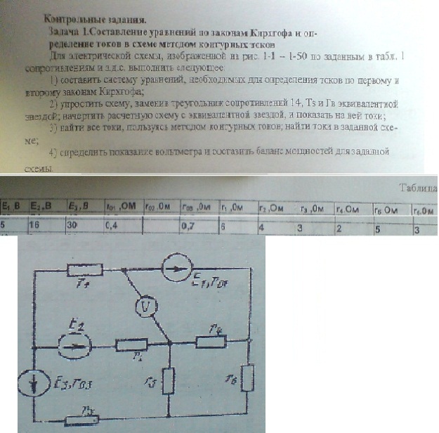

Сообщение #68 От 16/04/2009 07:58 цитата
Всем доброе время суток ! помогите решить задачу! пожалуйста!!
paxa2812
Сообщение #69 От 16/04/2009 10:40 цитата
вот эта задача Помогите пожалуйста!!!!!
ДОБАВЛЕНО 16/04/2009 11:54
задача
ДОБАВЛЕНО 16/04/2009 11:56
изабражение по больше
д
  DSC00426.jpg  117.27 КБ  Скачано: 795 раз(а)

Сообщение #70 От 16/04/2009 11:23 цитата
Принцип решения в любом учебнике по ТОЭ. Не ленись учиться.
