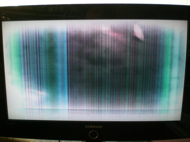

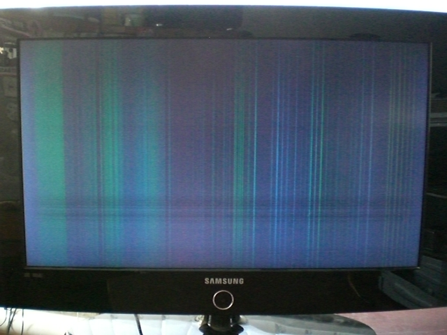

Samsung LE26A330J1 - при включении появляется изображение в виде темного экрана с вертикальными полосами. По всем показателям дело в матрасе, так как с прогревом с накинутой сверху пленкой начинает появляться подвисающее изображение, затем восстанавливается полностью и работает нормально до выключения. Затем повторяется то же самое. Похожая тема была на форуме http://monitor.espec.ws/section31/topic152307.html - проделал согласно советам шоковый термопрогон в течении 3 суток в пластиковом пакете, честно оставляя на ночь, боялся чтоб не вспыхнул. Но после того как снял пакет и включил работал нормально, но когда выключил и дал остыть все вернулось как и было, термопрогон не восстановил матрас. Затем решил еще пару дней погонять но безрезультатно. Матрас в печку !!! или кто подскажет мыслю?

Не остри даун.Мало ли кто что пишет.Голова есть? умора Состав нужно указывать, а не острить.Клиенты только и умеют супы варить с теликов умора
Samsung LE26A330J1
Матрица V260B1 -L04
..... писал:
такой дефект возникает в панели V320B1-L04 при пропадании сигнала CKV , который подаётся на строчные( боковые) драйвера. И впринципе может возникнуть в панели любого типа
Картинка дефекта и эпюра сигнала
.... писал:
V260B1-Xxx, и у всех одно и то же обрываются не VGH или VGL, а STV ( там идут очень короткие положительные импульсы с частотой смены полей) и иногда CKV (меандр с частотой строк). При этом на планке (и T-CON, естественно) пропадает сигнал STV_R (надпись есть только на планке). Если STV есть, а STV_R нет - 100% шлейф/стекло. Изредка могут вдобавок обрываться и некоторые другие.
Соли прислать? умора Суп будешь варить? смех В чем трабла - написал. Ну что? Ремонтить будешь или к мастеру?
Держи....пригодится http://monitor.espec.ws/section31/topic195800.html

Состав Samsung LE26A330J1
: процессор SEMS01
0833B-LF
Матрица V260B1 -L04
БП: MC33067P, A6159,48636
Инвертор: OZ964GN, BA2902F,BQ725U
..... писал:
Конечно буду ремонтировать, сегодня за него браться не буду завтра отпишусь. Внешне осматривал шлейфа все целые, вся бяка пропадает после 20-30 минут прогрева под пакетом, значит по всей видимости востанавливается контакт, без накрывания хоть день гоняй матрас полосатый . А на счет выражений в мой адрес ты не прав, не хорошо начинать с этого можно просто объяснить, не боги горшки обжигают.
