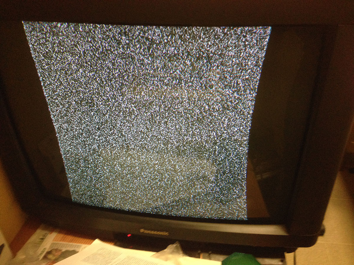

Проц. MN1872432TMF, ПЗУ - 24C02CB1, БП - STR56041-M, строчный тр-р - 2SD1577RL, ТДКС - TLF15570B/ TLF15634(HR8670), кадровая - TDA3654.
Телевизор принесли с неисправностью "Не включается". После продолжительного поиска причина была устранена: неисправным оказался оптрон в блоке питания. Заменен на новый. Так же был заменен Q1132 (UN4213) показался подозрительным. Заменен на КТ503 с добавлением сопротивлений. При включении появляется растр зауженный на 2/3 от размена экрана по горизонтали, искаженный в виде вогнутости к центру. Где искать неисправность?

demianus писал:
В строчной развёртке. улыбка

Ребята, я конечно понимаю, что вы все пипец какие умные, но если не знаете - лучше молчите. Я спрашиваю тех, кто сталкивался с такой неисправностью. Всю обвязку TDA3654 я перепахал, все целое, осциллографа нет.
зачем,??? улыбка
