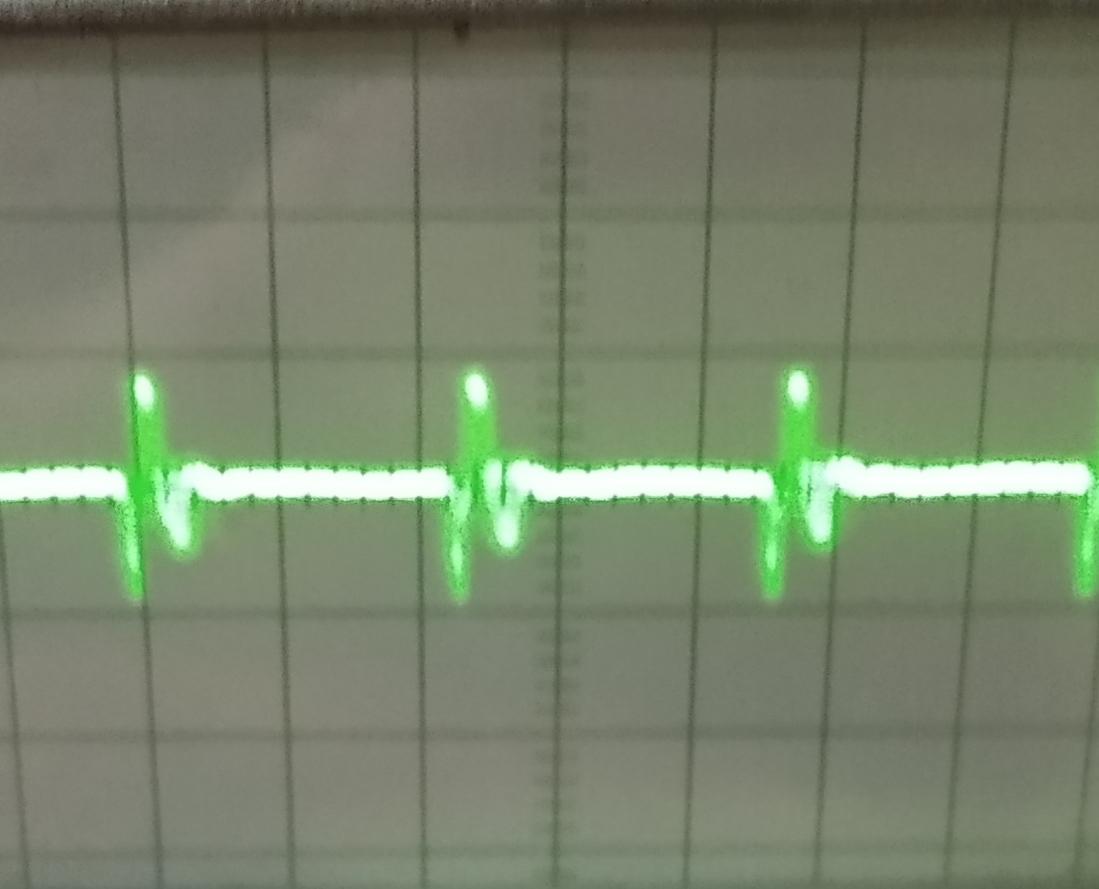

Сгорели точно Q12,Q11,R54,R93,D8,Q3,R56,R60,R61,R53,IC3 их выпаял . На схеме R51- 33Ом, это нормально? Теперь по хранологии действий убрать ещё микросхему IC1 и проверить 5 вольт или после впайки исправных? Похоже ,что придется ещё ждать пока из китая придет заказаный ESR метр, а то может из-за кандеров?! Хотя я их всех заменил после последнего бабаха

Странный алгоритм ремонта. Если питание дежурной шимки нарастает плавно, то добейся, чтоб нарастало нормально, потому что отсюда все скачки питания остальных шимок, каскад на IC2 может не тянуть нагрузку и циклично перезапускаться, вместе с остальными. БП на стол, выпаять Q6, нагрузить выход др +5VSB резистором 10-15 Ом 3-5 Вт и проверить как запускается др, что на его выходе.

В общем, проделал я следующую процедуру: Отпаял все указанные, сгоревшии детали. Подключил к сети, питание на IC2 так же, очень медленно нарастало. Поменял я конденсатор EC4 (не факт, что шило на мыло) и питание почти сразу поднялось до нормы (18.6v) (вот и сказалось отсутствие esr метра). Питание на "+5VSB" 5V появилось. При подаче этих 5 V на PS-ON, на кондесаторе EC2(питания IC1) появилось 12 Вольт, на конденсаторе EC5(питание шим IC3) появилось 13.84 вольта (ic3 пока не стоит). На выходе "+5V 3A" напряжение 3 вольта.
Это всё понятно, до замены EC4 питание до этих контроллеров (IC1,IC3) тоже приходило, но спустя протяженное время, пока не зарядится этот конденсатор EC4. Ранее я его-EC4 тоже менял, но он оказался ещё хуже. Так куда копать, как решить проблему этих бабахов?

Да ты ее уже решил. У тебя др часть не давала нормальных питаний остальным, отсюда цикличные запуски и моргания подсветки. Нахрена было писать, что все конденсаторы поменял. Или гуано какое-то с разбора ставил?

Вполне может быть. Плохие питания, броски, плохая фильтрация питания шимки вполне могут утянуть ключик и т.д.
Будешь проверять - еще посмотри как PFC работает после перевода БП в рабочий режим, сколько на самом пузатом сетевом конденсаторе.

Долгое время валялась плата так как я на телевизор поставил другую , он удачно работает. И вот я решил довести до ума эту плату снова.
С помощью ослика обнаружил, что точно межвитковое на Т2.
Перемотал транс, заминил всё сгорешвее, но боюсь включать в сеть так как не знаю, должны ли быть такие импульсы на базе-эммитере Q3 (фото1)?
Волнует вопрос ,так как на выходе из шим IC3 на базах транзисторов Q11, Q12 вот такие импульсы (фото2).
Вот фото этого участка схемы (фото3). Скажите ,импульсы нормальные на силовом транзисторе (фото1), а то помеха какая то странная...?
