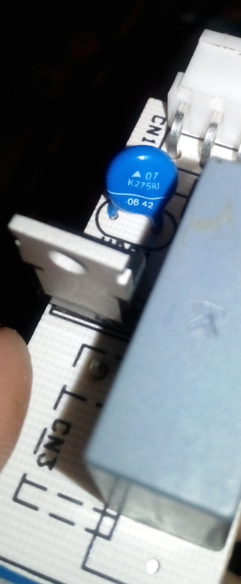

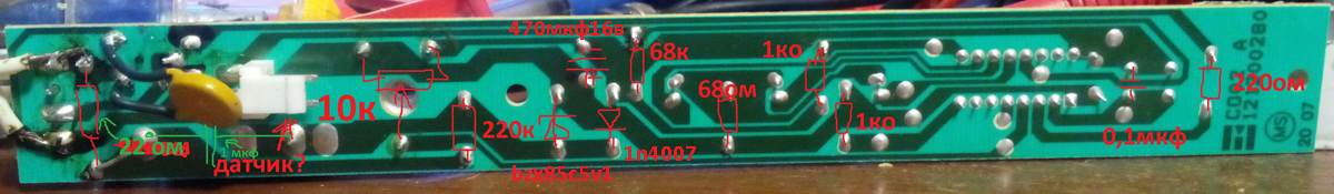

Посмотрите по схеме,Если паралельно баластному конденсатору(квадратному),значит разрядный резистор 91к,Если последвательно на силовой линии значить обрывник,От 10 до 30 Ом подойдут,
svarag
Сообщения: 19
Сообщение #9 От 01/09/2015 11:44 цитата
Klop писал:
ставь 100к .
расскажеш о результате подмигивание

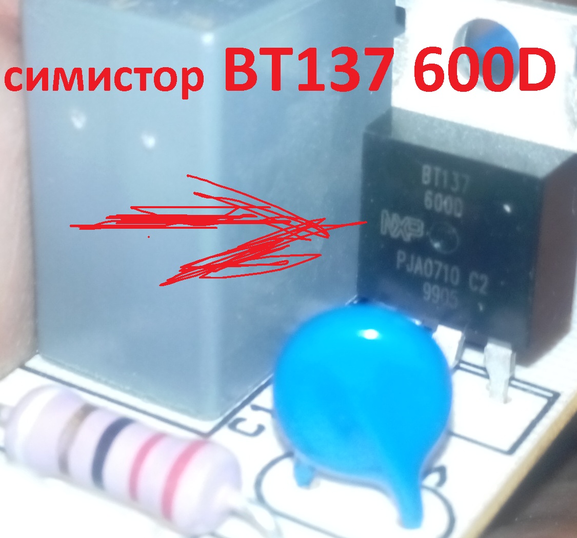

Поставил! Резултат такой на управлении симистора как на картинке 1.6 вольт. Напряжение удержания симистора BT137-600D 1.65 вольт. Результат симистор закрыт!

svarag, кидани ка сюда фото СВОЕГО блока. Хотя ТС это и нафиг уже не нужно, но хоть мы развлечемся. Чет странно - осцилом кидаешься, а померить тестером было недосуг... Это я пишу на основании стертой в твоем посте выложенной маркировки обсуждаемой деталюги...

ОООО ура! я вот это хотел спросить есть 11 ом подойдут ли? Спс! Слева на платке на которой набросал детали желтый варьистор. Я его параллельно оригиналу поставил! Для пущей уверенности! Так делать можно не подскажете? Народ и расшифруйте пжалуйста что такое ТС?

svarag, Тебе Макс сказал 22 Ома. ОБРЫВНИК. Его и ставь.
На лицо Полное отсутствие понимания работы ремонтируемого узла и ремонт методом интренетовтыкательства.

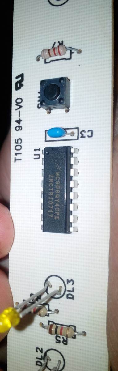

Уже давно поставил 22 ом(решил ну его проверять прокатит или нет). Соединил два последовательно по 11 ом. Светодиодики мигают. симистор закрыт! Все детали проверенны и целые кроме процессора(его я не знаю как проверить)! Это я проверял отключенную плату от морозилки на которую подал 220 вольт!!
