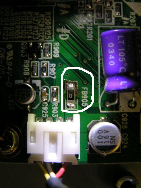

Была переполюсовка по питанию монитора 12V DC. После замены регулятора напряжения (АС1501-50 треснул) появилось изображение.Изображение видно если посветить на экран фонарем. Подсветки нет. Посоветуйте куда сунуться или помогите опознать подозреваемый SMD элемент по картинке (FB905). Сейчас на него подается 12 V DC с него на плату инвертера поступает 0.3 V DC. Дорожка к данному элементу потемнела от нагрева. Других замечаний нет.
  FB905.JPG  51.59 КБ  Скачано: 1300 раз(а)

Это SMD предохранитель.
По-русски - резистор сопротивлением 0,1 - 0,2 Ома и очень малым временем сгорания, в случае превышения тока.
Инверторы, скорее всего, не работают потому, что на них "забыли" подать питание. Но торопиться не надо. Сначала надо убедиться, что по их питанию нет коротыша. При переплюсовке, помимо предохранителя, вылетают еще и полевые ключи, а за ними и транзисторы, что трансформаторами рулят. Полевики проверяются без выпайки на КЗ, а вот биполярник придется выпаивать.

Spassky, Не путай народ, FB это не предохранитель, а ни что иное как индуктивность (ferrite bead). А в данном случае это просто резистор с нулевым сопротивлением, именуемый в народе перемычкой.

Всё верно. Мне ещё сказали, что это - дроссель. Нашел такой же в старом модеме, перепаял и всё заработало. классно! Транзисторы не проверял - проблемы с тестером(прозвонку и измерение сопротивлений глючит) надо новый покупать. Всем спасибо за помощь.
P.S. Ремонт конечно не особо серьёзный, но это мой первый отремонтированный LCD монитор.
