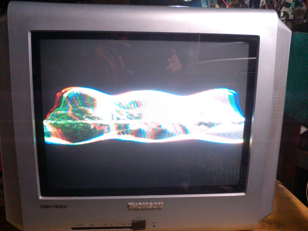

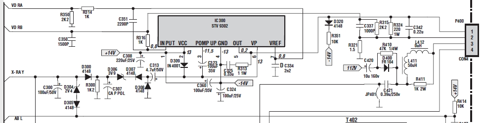

Томсон 15MH183KH искажено изображение по вертикали.
ТВ шасси etc009 микросхема развертки STV9302 Напряжение на ножках соответствуют указанным кроме как на 5 -0.3 в место 0.2 и на 6 завышено 15.5 в место 13. Заменены С313 и С323 а так же IC 300 неисправность осталась. Схема и фото прилагаю Может кто то встречался с таким проявлением.
