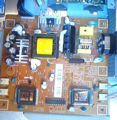

Всем доброго дня ! прошу совета в каком направлении "копать" . Мон LG L204WT-SF , пришел с диагнозом "не включается ", были заменены все кондеры в блоке питания (были дутые) включился , на кнопки вкл, меню и др не реагирует , изображение искажено и с черными вертикальными полосками с шагом миллиметров 6-7
напряжения в норме (15в , 5в, 3,3в )
может кто сталкивался с таким дефектом ??
... грешу на прошивку

Внимательно, ещё раз проверь напряжения БП - 15 - 5 - 3,3. Проблема в том, что, когда сглаживающие конденсаторы выходят из строя (сохнут - теряют ёмкость), то пульсации ЩИМ могут в пике достигать максимума - 6 X 3.3V. Теоретически 15-18 вольт. Микросхемы памяти чувствительны к напряжению питания. На данной плате стоит 4 микросхемы памяти. Схему не видел, но из опыта), отремонтировал с данной проблемой не одну сотню ТВ и пару десятков моников.
В итоге. Четыре корпуса SOI 8 (восьминогий планар, могу ошибиться в маркировке).
1. 24C16WP
2. 24C02XX (не посмотрел маркировку)
3. 24C02XX (не посмотрел маркировку)
4. 24C2048XX (не посмотрел маркировку)
N4 - это и есть прошивка.
N2,3 - временное хранение команд ( с настроек, внутренних, и пр. ???)
N1 - временное хранение команд от управляющей клавиатуры, Скорее всего гарнитура цвета.
Методика
1.Замени 24C16WP (фитма - на, последние буквы - на( ворм-фактор - ДИП-ПЛАНАР)
Цвет и реакция на кнопки управления - восстановятся.
2.Если моник не запоминает настройки - замена N2 или N3.
3.Более глубокие глюки - замена N4 с перепрошивкой в программаторе.
Дома делаю Понипрогом (старая, но рабочая программа).
