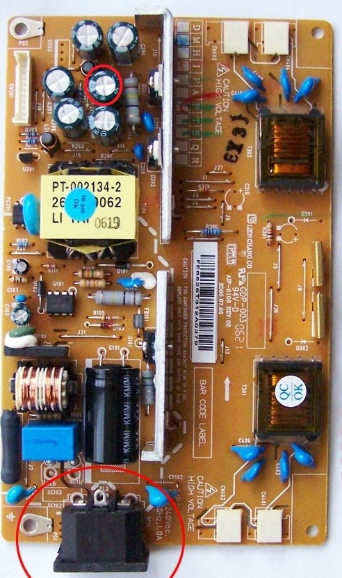

denneo
Сообщение #6 От 15/02/2011 22:40 цитата
На плате питания видно выпаян 1 конденсатор, вокруг стоят 2шт 1000 мкФ 16 В, 2 шт 1000 мкФ 25 В и 1 шт 470 мкФ 25 В... Вот картинка, сверху кругом отмечен отсутствующий конденсатор. Где бы мануал надыбать? Или как определить какой кондёр там должен стоять?
ДОБАВЛЕНО 16/02/2011 00:23
Спасибо можно закрыть, все нашел 680 мкФ 25 В...

Сообщение #7 От 24/09/2018 11:08 цитата
У меня монитор LG FLATRON L1917S мигает светодиод,3 раза морганет и откл.Разбираю ,все разьемы снимаю и обратно ставлю.Собираю монитор и вкл.Постоянно мигает индикатор.Запускаю комп
через 10-15 сек ,мигания исчезают.Монитор работает нормально.На слдующий день ситуация повторяется.В чем причина может быть???
