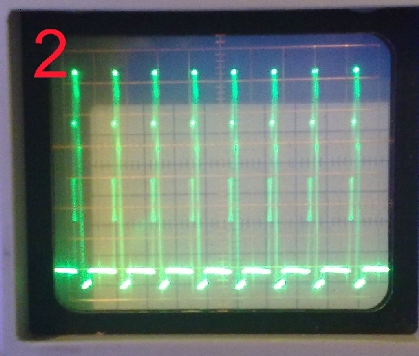

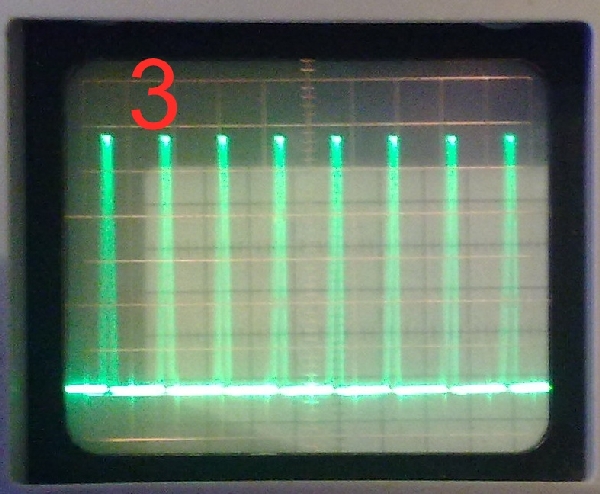

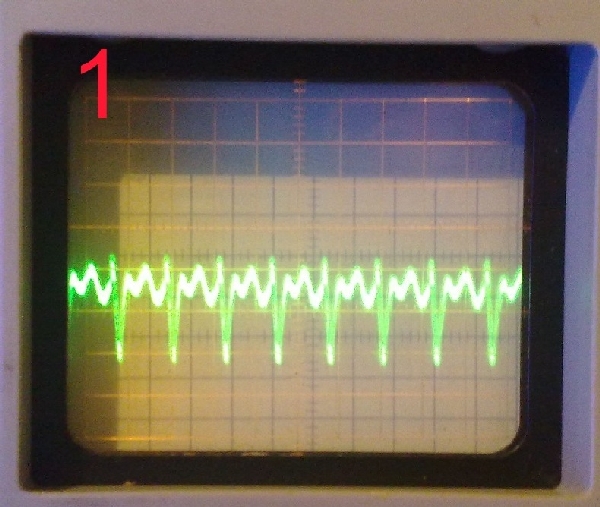

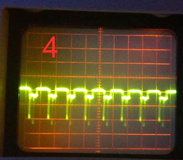

Осциллограммы:
1-G полевика EW при рег. EW в сервисе,ничего не меняется-фигня какая то 0.2в
2-ср точка ДМ-дел/вольт стоит на 0.5 ,щуп 1:10 -35вольт ?
3-кол. НОТ-1200в
4-база НОТ-2в
