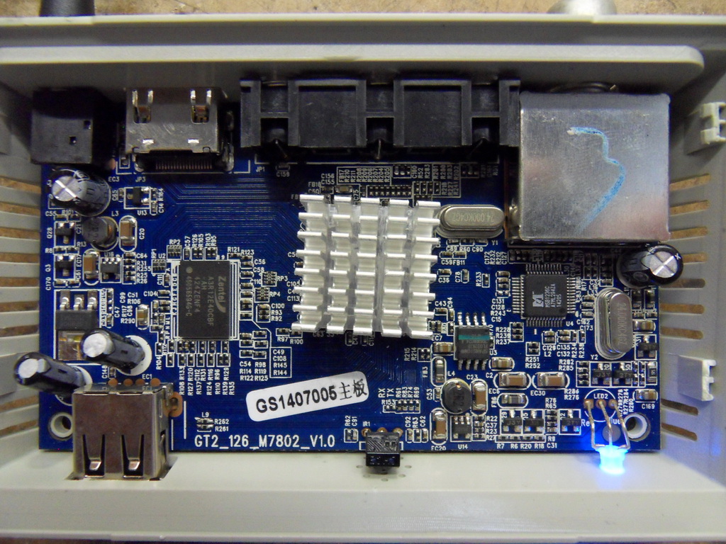

Нужна схема Rolsen RDB-522W
Имеется ресивер DVB-T2 Rolsen RDB-522W. Зацепил провод питания, в результате упал и не включается. Никаких видимых повреждений нет, напряжения все есть. На пульт не реагирует, постоянно горит синий светодиод. Может есть у кого схема этого девайса? Или может кто сталкивался?

Serg_44, не дают на них схем, ищи что отвалилось. Падал в каком состоянии, рабочем, дежурке, отключенном от сети?

Serg_44, есть от подобного аппарата на таком же проце.
http://remont-aud.net/load/drugaja_apparatura/ehfirnye_resivery_dvb_t_dvb_t2/str_hdl_t2_shassi_jn_7802_1236_603/329-1-0-40843
Если все напряжения присутствуют, то всего скорей при ударе отвалилась RAM память от шаров, пробуй грей.

Падал в рабочем состоянии. Насчет памяти я уже думал. Боюсь перегреть, там все мизерное в обвесе. Хотя, чем тут рисковать? Все равно труп....В выходные попробую. Я, думаю, воздухом градусов 300 поставить, нормально?

Не дождался выходных, прогрел сейчас. И память и все элементы на плате. Результат - ноль....

Проверьте осцилографом генерацию на резонаторах. Последовательно с щюпом конденсатор пик 10-20.

Пару раз было что светик светился и все ( без падания) , помогла прошивка .

II3II, закрадывалась мысль, что могли кварцы стряхнуться. Но падение не такое сильное было... Хотя нужно проверить. Прошивку уже скачал. В самый последний безнадежный момент попробую перепрошить.
