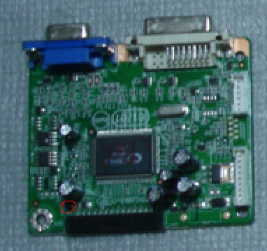

Сломался монитор Acer B203W. При подключенном компе независимо ни от каких действий светло серый экран, нет реакции на кнопки управления монитором. При отсутствии сигнала на входе экран на несколько секунд светлосерый, затем черный.
Вскрытие показало подгоревщий (вздутый) транзистор Q301 (AO3401) на Main Board. Звонится в обе стороны выводы D-G и S-D. Других дефектов визуально не выявлено. Может-ли данный транзистор выдавать такое проявление неисправности? Если он действительно неисправен, то стоит-ли его сразу менять и смотреть, что получится? Должна же быть какая-то причина выхода его из строя?

Местонахождение подозрительного элемента

Volag писал:
Может
не стоит
причина - КЗ по питанию на плате матрицы
