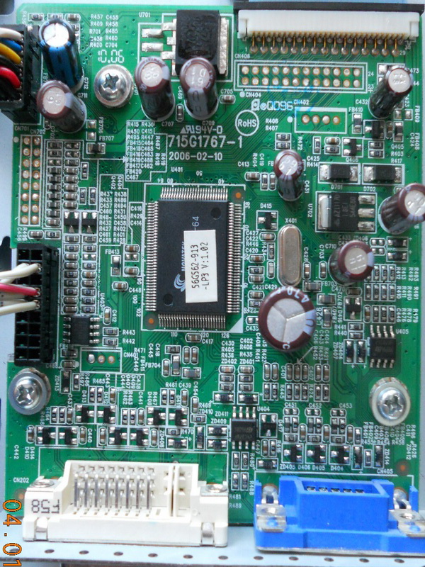

сейчас ковыряю такой же бп. поменял уже шим и полевик-бп не заработал, полез глубже.
блокировка шим происходит по 1ноге(VCC+). с 1ноги стоит диод на 3вывод(PROTECT)- возможно он мудит. неодобрение

на 8 ноге +320в есть. в этот момент на 1 ноге пульсации от 8 до 10в.
если вешаю 1 ногу в воздух, и соединяю к ней кондер, то ШИМ запускается и во вторичке транса вольтаж появляется.
Однажды чинил бп с похожим дефектом, там был в утечке выпрямительный диод, идущий с транса на 1 вывод питания шимки, который делал посадку через обмотку транса на корпус, и сл-но шимка не заводилась.
Но в этом бп диод целый.

для чего обрывать цепь питания микросхемы- судя по блок схеме шимки,условием запуска драйвера является то, что на 1ноге, при подаче питания на 8ногу, вольтаж должен достигнуть уровня 10,3в через блок SUPPLY MANAGEMENT. в схеме выше этого не происходило изза полудохлого диода.
в ACER AL2016W симптомы теже. на 8ноге питание есть, на 1ноге меняется от 8в до 10, с драйвера выхода нет.
отключил 1ногу шимки от схемы.- шим запустилась(вольтаж на 1 ноге поднялся до 16в), сл-но в цепи есть элемент, делающий посадку по питанию шим.
Блок после грозы.
Напряжение на 8 ногу через резистор идет, уровень 320в это я примерно указал.
пред, мост, банка- были целые. решил шимку с полевиком махнуть на авось, потому как после гроз они первым делом летят.(захотел время на ремонт сэкономить гы-гы )

vladserebrya, собсна ты прав в общем и целом напряжение питания ШИМ с 8 пина через внутренний делитель поступает на 1 пин. микросхема стартует. выдаёт пачку импульсов. если ИП в норме то 1 пин подпитывается через диод и ИП переходит в рабочий режим. если нет то стоп-старт. практическая проверка-проще всего выпаять силовой ключ (эту методику я описал на нескольких ресурсах). прибором можно проконтролировать изменение на 1 пине-должно увеличиваться до стартового, затем падать. но. на выходе микросхемы-вход ключа, не всегда в таком случае есть пачка импульсов, зависит от микрухи-проверяется практически. например TEA1506-1507 в таком режиме не выдаёт пачку.
