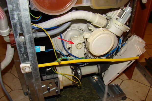

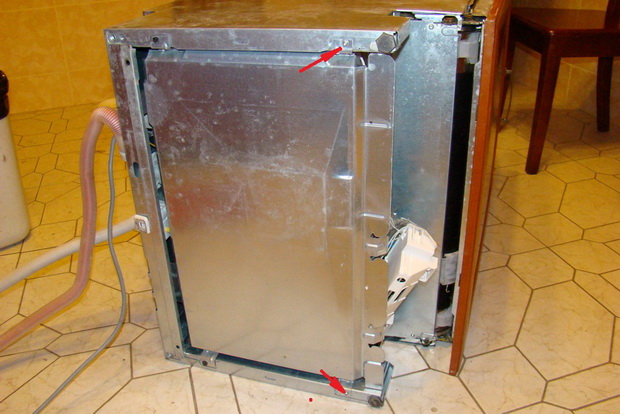

Лечил так:
1. Откручиваем четыре винта передней крышки поддона, снимаем ее (рис.1);
2. Кладем машину на бок, откручиваем два винта поддона, снимаем его(рис.2);
3. Снимаем устройство, назначение которого мне неизвестно (рис.3, 4, 5) (вероятно отвечает за контроль наличия воды в системе);
4. Аккуратно его разбираем, как показано на фото (рис.6);
5. Извлекаем из него микровыключатель (рис.7, 8);
6. Идеально было бы конечно его заменить, но на худой конец, можно просто разобрать (рис.9) его и почистить вот тут контакты (рис.10);
7. Собираем в обратной последовательности.
Теория процесса мне не известна, был бы признателен, если бы кто ни будь ею дополнил тему.

glory24 классно! Спасибо Вам большое! У нас Whirlpool wp 80 выдавала такую же ошибку. Муж следуя вашей инструкции ее устранил. Правда столкнулся с маленьким нюансом: микрокнопка была неразборной. Пришлось ее выпаять и поставить новую. А в остальном все ОК!
Еще раз Вам БОЛЬШОЕ СПАСИБО!!!

У меня точно такая же проблема была, закисла кнопка, поменял работает.
