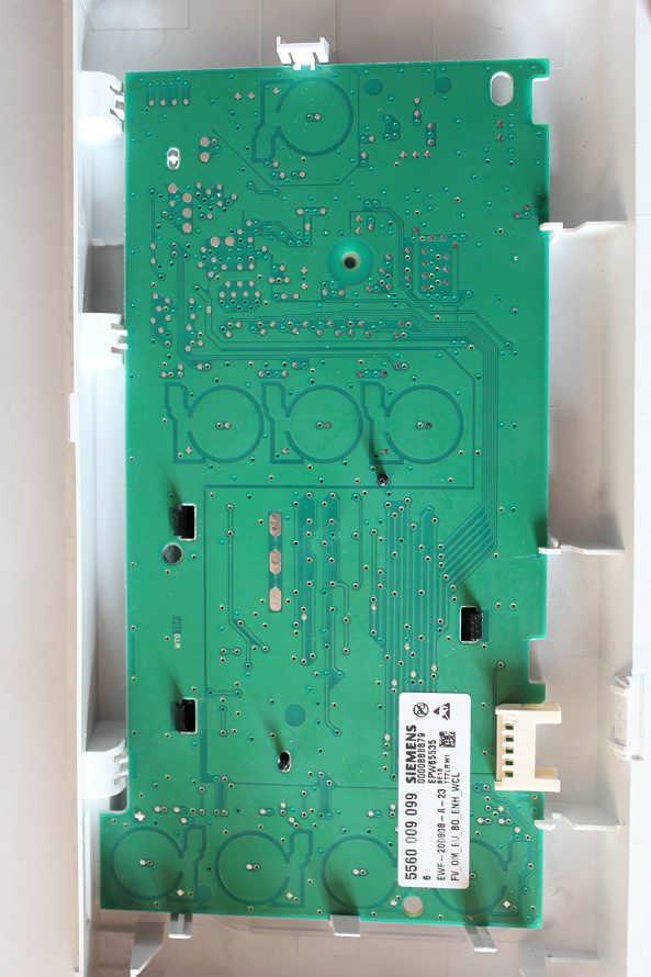

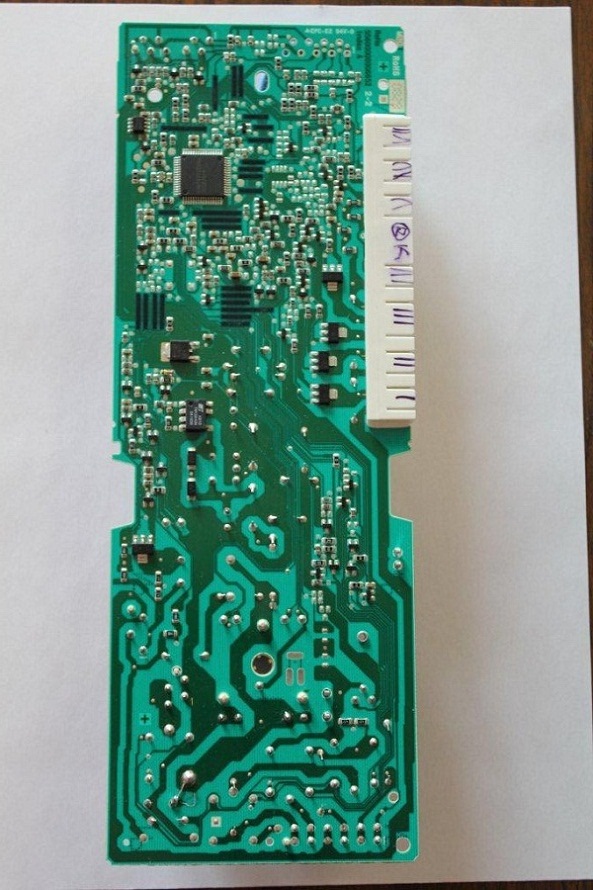

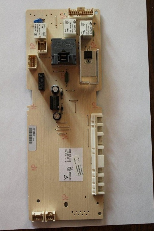

Вышла из строя плата коммутации (силовой модуль) Bosch WAE 20442 OE/01 FD 8809 600 480. Был заменён варистор и восстановлена печатная дорожка от варистора, произведена замена микросхемы TNY264GN и конденсатора 10mF х 400V. Появились напряжения +9V и +5V после 8M05BG. На плату управления приходит +9V. Но к сожелению на плате коммутации какая либо индикация отсуствует (подкидывал заведомо исправную плату управления с донора результат тот же). Поскольку данного типа машина с подобным дефектом в ремонте впервые предполагаю что на дискретных элементах собрана схема контроля функционирования процессора. Понимаю что достать принципиальную схему блока впочти не реально...Но вдруг может у кого завалялась ???.... или был подобный дефект. Прошу помощи у клуба.

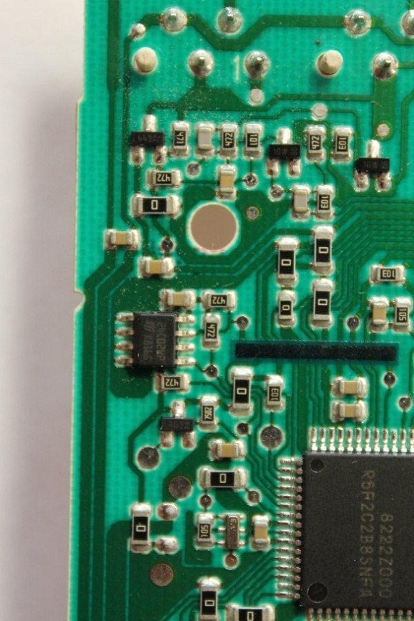

Kipling, Проверь питание на процессоре, генерацию на кварце.
Считай прошивку и выложи.
Если связь между процессором и EEPROM.
Сделай эти действия и выложи в студию.

Питание +5V Приходит на выводы 10; 61; 62 к сожелению дата шит на этот процессор я ненашёл и контрольную точку генератора процессора тоже. Считать прошивку возможности нет по причине отсуствия програматора (собираюсь преобрести, кто в теме подскажите самый универсальный и удобный для работы). Перепаял память 24CO2WP на заведомо рабочую плату, на рабочей плате память работает, индикация на плате управления появляется. Если у кого есть дата шит на данный процессор (R5F2C2B8SNFA) можно в личку...буду очень благодарен.

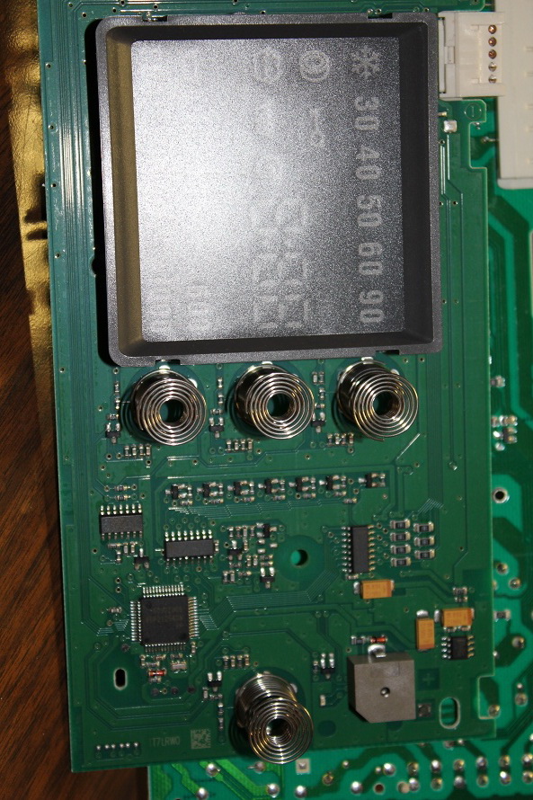

В данной машине используются две платы соеденённые шиной IC2 плату коммутации я выложил ранее плату управления выкладываю сейчас.

кварц тоже не видишь?
Kipling писал:
разве его сложно спаять?
Kipling писал:
Это не I2C. Не путай себя.
Тебе же писали, проверь генерацию на кварце. И детали по цепи связи.Там не так много и образцовая плата есть.

Сверху фотки называется модуль управления, а это плата индикации. Тему удаляю до исправления

Несогласен!!! Если-бы на модуле были только элементы индикации (только светодиоды или только дисплей) то его безусловно можно назвать модулем индикации. А модуле изображенном на IMG_2207.JPG IMG_2215.JPG присутствуют сенсоры управления поэтому модуль называется модулем управления и коммутации. Ну а если посмотреть по фирменной бошевской документации дословно: "Модель WAE 20442OE/01 Модуль управления/сма Идент.№644431" а модуль указанный на IMG_2211.jpg IMG_2218.jpg IMG_2214.jpg IMG_2224.jpg модулем коммутации или силовым модулем.

кварц тоже не видишь? На кварце генерация присутствует. Но не всегда если генерация присутствует на кварце, она будет присутствовать в контрольной точке...
Kipling писал:
разве его сложно спаять? К сожелению нет времени на пайку программатора...каждый должен заниматься своим делом...ктото собирать программаторы а ктото их покупатьа ктото посоветывать какой из них лучше для данных задач.
Kipling писал:
Это не I2C. Не путай себя. Если несложно назовите протокол обмена между этими платами.
На кварце генерация присутствует. Детали по цепи связи в норме память опрашивается. Мне кажется дело в цепях за контролем уровня и формы сетевого напряжения ...при наличии схемы разобрался-бы без проблем

Уже перикинул местами процы эффект тотже ...чувствую что дело в каком то из транзисторов обвязки по аналогии темой http://monitor.espec.ws/section7/topic176724.html но в каком именно вопрос...щас буду все подряд перекидывать и как обычно неисправный транзистор будет последним браво!

Заменил транзистор маркировка 1GW... МОДУЛЬ ЗАРАБОТАЛ!!! Проблема решена . Всем Спасибо !!! Тему Закрыть !!! Побольше бы таких "специалистов" как cube толку от них никакого один флуд...но мозговую деятельность стимулируют. классно!
