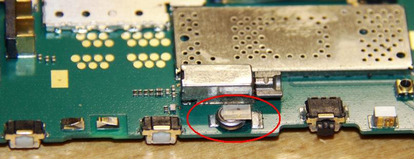

Замена внутренней батарейки. Как правильно?
DEE
Сообщения: 378
Сообщение #1 От 20/02/2012 10:08 цитата
Прошу подсказать верную (проверенную) технологию смены внутренней батарейки. В частности в телефонах Nokia, как на картинке. Паяльником можно оторвать контактный пятачек на плате, а феном - вздуть батарейку. Или с точным термопрофилем, можно ее греть воздухом?

Сообщение #2 От 20/02/2012 11:05 цитата
с нижним подогревом сниметься без проблем,хотя в вашем случае нижний подогрев и паяльник рулят

Сообщение #3 От 20/02/2012 21:39 цитата
Ну а на кой бес там что то "лишнее" феном то греть? недовольство, огорчение Мужики, технология давно известна- подмешиваем легкоплавкий припой (сплав Вуда, Розе и проч.) и спокойно, прогревая выводы поочередно снимаем "батарейку"- только зачем? улыбка

Сообщения: 17946
Сообщение #4 От 21/02/2012 09:25 цитата
зачем феном-это как раз не айс нижних подогревов сейчас большой выбор на крайняк галогенкой

Сообщения: 378
Сообщение #5 От 21/02/2012 09:44 цитата
Я полагаю, от батарейки идут часы и календарь. Возможно, что-то еще подобное... Но дело в другом, меняю, т.к. батарейку выпаял предыдущий ремонтник и надо переставить с донора. Фото представлено как раз с донора. Кстати, у всех нокий, одинаковые батарейки? Какое напряжение там 1,5 вольт или 3 ?
