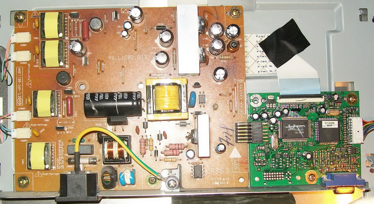

Приветствую! Есть монитор Benq (модель не помню, предположительно T705 или FP71G) - при включении белый экран. Если несколько раз включить/выключить, то начинает работать нормально.
Хочу отремонтировать сам, такие средства как руки, паяльник и тестер имеются. Поэтому прошу подсказать, куда копать и на что обращать внимание в первую очередь?
Если конденсаторы, но какие менять в первую очередь? (фото платы прилагается, правда это не от монитора который требует ремонта, а с интернетов, т.к монитора под рукой нет, знакомые попросили посмотреть и по возможности отремонтировать)
Буду благодарен за любую помощь.

Сообщение #2 От 28/02/2012 21:23 цитата
Garfie1d,
Почему мозги в этот комплект не входят? Без них бесперспективно!
Для их дефектации есть специальные приборы, а косить сплошняком разрешения мог у нас не спрашивать. Пробуй подстановкой в паралель - долго, но дёшево и достаточно достоверно!
ДОБАВЛЕНО 28/02/2012 20:25
Визуально вздутые литы есть? Вроде есть - даже по фото видно, если это не блики.

Garfie1d, пока тему не зарыли:учтите,что вздутые литики -явно дохлые литики,но не наоборот!
И ещё,это касается именно некоторых моделей Бенков, в любом случае ,капитальная пропайка инвертора,а именно:трансы,2SC5707,резонансные кондёры,дросселя.

Скорее всего полевой транзистор в инверторе типа 11Р....(забыл название могу ошибится) или аналог IRFU9024-Q805 или Q812 если правильно увидел по фото.Их всего два ,на каждый канал по одному.

По поводу ключа инвертора:там либо,как ты верно заметил,IRFU9024 либо FQU11P06,что ИМХО несколько предпочтительней,но,ты не учёл одного,что при пробое одного из этих транзисторов,да,может быть белый экран,но только в том случае,если нет питания на матрице.
То бишь.Включаем моник в сеть.На кнопки не жмём,а экран то у вас белый. подмигивание
