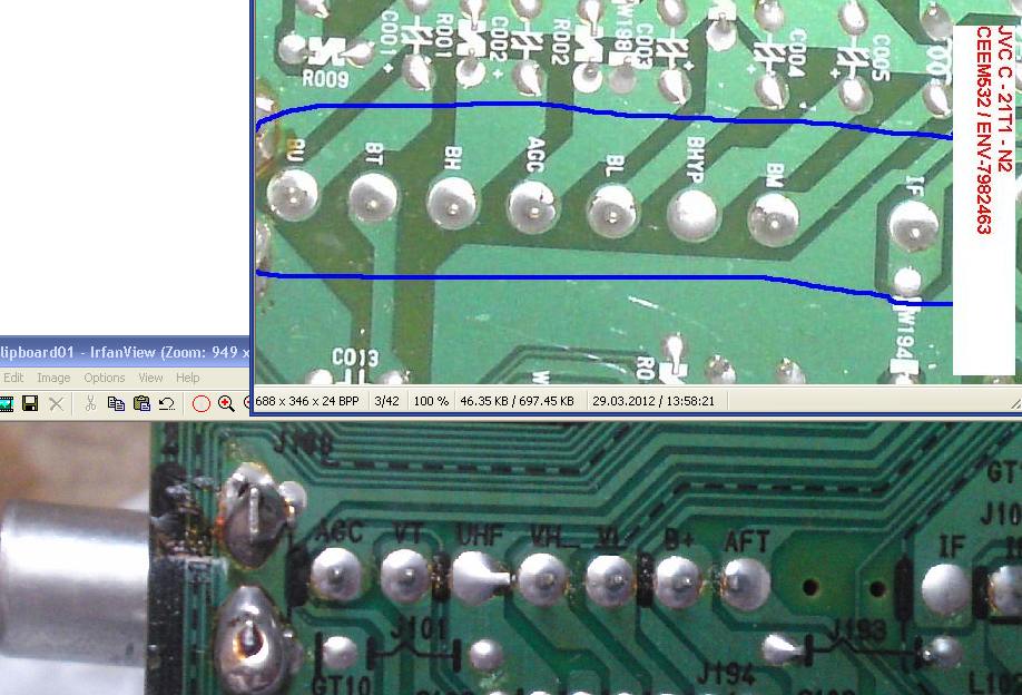

Суть -
есть ЭЛТ телевизор с потекшим ТВ тюнером CEEM532 / ENV-7982463 (мало того не видящим половины диапазона изначально, рис 1)
Необходимо заменить на другой ТВ тюнер, при этом имеется в наличии лишь вот этот TECC 2989 VD 28A ( рис 2)
или в магазине есть еще и вот этот KS-H-131 O ( Jin Xin)
Как бы осуществить замену простой перепайкой блоков ?
Распиновка Тюнеров - рис 3,4

то есть планируется просто тупо выпаять прежний блок и на его место припаять другой от самсунга, весь вопрос в правильной схеме подпайки - буквы по цоколевке блоков РАЗНЫЕ...

Получается что нужно привести в соотвествие вот эти буквы у блоков
IF -------- IF
BM -------AFT
BHYP----B+
BL---------VL
AGC------VH
BH--------UVF
BT---------VT
BU--------AGC
файл 555 фото распиновок двух тюнеров рядом

Aria777, Кроме разной распиновки, надо учитывать разное напряжение питания, и полярность управляющих напряжений.

Aria777, напряжение питания своего тюнера можешь узнать, замерив его в точке BM. Управляется он плюсом.
Тюнер TECC2989VD28A скорее всего девятивольтовый. И управляется минусом. То есть надо будет мастырить инверторы. Если уж выбрать больше не из чего, то KS-H-131O (пятивольтовый) проще приспособить, он тоже управляется плюсом.

пока было время сейчас я перепаял ТВ тюнера но результат нулевой - поиск = 0
и заметил еще вот что -
у первого ТВ тюнера от JVC есть также контакты DATA, +5, CLOCK - расположены в самом конце тюнера - судя по всему это что то предназначенное для микросхемы тюнера
хотелось бы услышать насколько необходимо задействовать эти контакты для другого ТВ тюнера (но там - у других моделей ТВ тюнеров их же нет...)
вот фотографии -
http://s54.radikal.ru/i144/1203/3a/8e53568fb59d.jpg

Такой и нужен, с I2c.

Итог - ТВ тюнер успешно заменен на выдранный из купленного на барахолке неисправного этого ( картинка)

на будущее тем кто столкнется с подобной проблемой -
три варианта решения -
А. - Подпайка аналогового дешевого ТВ тюнера -
1. нужен аналоговый тюнер. Желательно с питанием в 9 - 12 вольт.
При питании в 5 вольт будут проблемы с АРУ
2. Далее отпаиваем отпаиваем выводы прежнего ТВ тюнера AGC и IF,
3. Подпаиваем ножки нового тюнера параллельно старому ( диапазоны и т п) но кроме AGC и IF!
4. берем напряжение настройки с прежнего тюнера (приблизительно - с микросхемы тюнера TD6382N нога 9 - с транзистора )
5. включаем и настраиваем
Б. так как поступил я -
ищем на барахолках дохлый подобный телек, смотрим какой в нём установлен ТВ тюнер.
меняем - смотрим на результат.
В. Самый оптимальный вариант -
просто выкидываем старый телевизор и покупкаем ЖК светодиодный экран для компа с ТВ тюнером - при покупке светодиодного экрана ( у меня самсунг, обошлось в 200$ со встроенным ТВ тюнером) на круглосуточной работе оная покупка окупится через 3 года - прежний ТВ потребляет 100 ватт, ЖК панель потребляет 30 ватт. Нет затрат на текущий ремонт.
