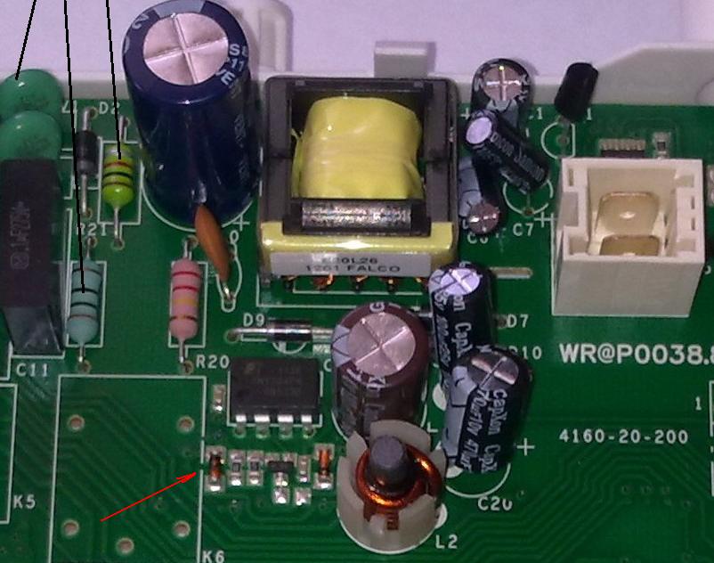

Уважаемые форумчане! Подскажите, пожалуйста, номинал конденсаторов и тип диодов в блоке питания модуля EVO II.

3 и 4 планар вроде. 1148 я думаю может. точно не знаю
Сообщение #3 От 24/05/2012 19:45 цитата
syrko, 1 - 100nF , 2 - 22 nF.
syrko
Сообщения: 113
syrko
Сообщение #4 От 24/05/2012 19:50 цитата
FAU2 писал:
Спасибо за отзыв. Да, это планар. 4 похож на 4148 (черная полоса), а у 3 еще и серая. Вот и "терзают меня смутные сомнения..." Просто 4 выгорел, и не хотелось бы методом "тыка". И еще на одной схеме он (4) был показан как стабилитрон.

Не вижу я на 4 ничего серого...

Сообщение #9 От 24/05/2012 20:28 цитата
xarl писал:
Я писал за 3-й.
Сообщение #10 От 24/05/2012 20:31 цитата
Оба одинаковы, смотрел на двух модулях.

Сообщение #12 От 24/05/2012 20:45 цитата
Элемент 4; это стабилитрон 3 V. Как то так...

Сообщение #13 От 24/05/2012 20:51 цитата
Вот ваш элемент :

Сообщение #14 От 24/05/2012 20:55 цитата
Не поленился замерить падение напряжения на элементе 4, получилось 4,3 V . На диоде желтая полоса и на модуле он расположен около 1 ноги ШИМ ИС.

Сообщение #16 От 03/06/2014 16:45 цитата
Здравствуйте товарищи! Прошу дельного совета - из рабочего блока выпаял и обратно впаял деталь под номером 4 на рисунке выше, и вместо 12 В стало 5.9 В...
Выпаивал, чтоб проверить другой блок, в котором скачут напряжения... по итогу не работают оба, куда рыть? И что за детали 3 и 4? Кто диод, а кто стабилитрон?

Сообщение #17 От 03/06/2014 16:52 цитата
http://monitor.espec.ws/files/modul_evo2_01_521.jpg
слева стаб 4.3в вроде как
  modul_EVO2_01.jpg  72.84 КБ  Скачано: 1965 раз(а)
Кот Павел
Сообщение #18 От 03/06/2014 16:56 цитата
А на 5.1 покатит? Ставил - что то нихера.
Справа диод 4148?
