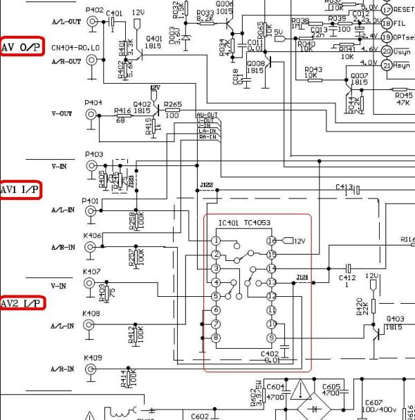

Сообщение #16 От 01/03/2011 01:53 цитата
Akira CT-21NK9A шасси 3Y01 проблемы с AV1, AV2
Всем привет!
1) Телевизор Akira CT-21NK9A шасси 3Y01
2) СОСТАВ ШАССИ:
CPU - LC863324A 5S68
Memory - 24C04
SMPS - STR-G6653
TR Chopper - BCK-35-087B
Video - даташит на LA76810A
Secam - даташит на LA7642N
Sound - LA4285
Tuner - XG 6VD 96A
VA - LA7840
FBT - JF0501-1901
HOT - 2SD2499
Пульт: - FHS08A-00
IC Remote - m61340-20
3)После подключения естественно внешнего источника видео сигнала перестали работать входы AV1, AV2 на телевизоре, причём и звук и видео. На выходе AV Out не проверял.
4) Визуально микросхема нормальная, битых, треснутых дорожек обнаружено не было. Приборами не мерял.
В чём может быть проблема? Грешу на ИС СТ4053. Может она? Если она, то можно ли его просто поменять (выпаять старую и впаять новую) или нужно программировать? Хотя в Datasheet я ничего о программировании не нашёл.
Заранее спасибо за понимание.
С уважением. улыбка

Ribachok,
Приборами не мерял.
Так померяй управление коммутатором, который ты собрался программировать! Ещё возьми источник видеосигнала и через конденсатор подавай на соответствующие цепи для проверки прохождения в режиме AV.
