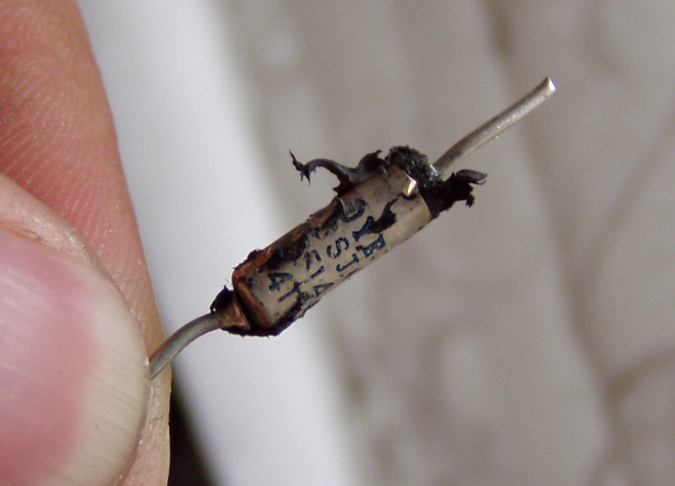

Сегодня ночью сдох обогреватель. Вскрытие и прозвонка показали обрыв в цепи питания-нагревания. Из клеммной колодки 220В один провод идет через выключатель и реостат на тэн, второй через какую-то деталь тоже на тэн. Замер 220В на участках цепи показал через первый провод с выключателем и реостатом напряжение доходит до тэна, а через второй - нет. Осталось поменять неизвестную деталь. Помогите с идентификацией! Спасибо заранее, фотку прикладываю улыбка
  P1010001.JPG  149.4 КБ  Скачано: 560 раз(а)

Это скорее всего тепловик.

А конкретнее- резистор, диод? В техникуме учился давно, схемы паял, но "тепловик" не знаю недовольство, огорчение недовольство, огорчение голливудская улыбка

Все, кажись врубился, видимо это - тепловой предохранитель, тода для 1.5 кВт обогревателя нужно 6-7 А. Я прав? Поправьте если чо подмигивание

Термопредохранитель Для такого обогревателя нужно ставить не менее 10а , а вот с температурой уже сами определяйтесь

Спасибо, пошел в лавку радиодеталей классно!
