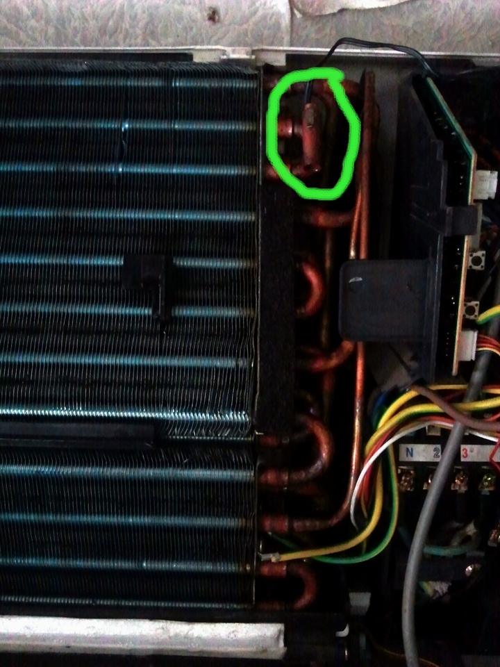

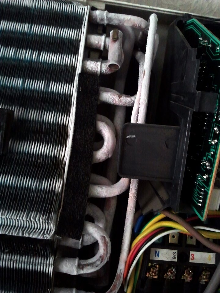

Для начала вытащил платы. Ничего криминального не заметил. Вынул термодатчик "обмерзания" наружу, чтобы исключить его влияние. Врубил кондюк. Через некоторое время стал обмерзать испаритель, но в то же время компрессор молотил не вырубаясь.
Ясно! Значит все же наверное не хватает обдува испарителя.

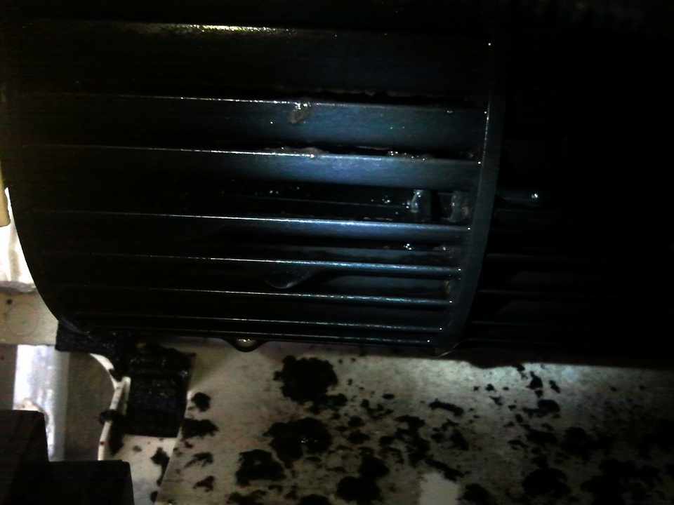

На сколько возможно опускаю поддон, поднимаю радиатор и о боже, столько грязи я никогда не видал! Белка была практически вся в хлопьях! Попробовал чистить механически кисточкой от веника. Потом взял прыскалку с водой и благополучно затратив 5 литров воды все отмыл.
Проблема решена. Стал работать как новый.
