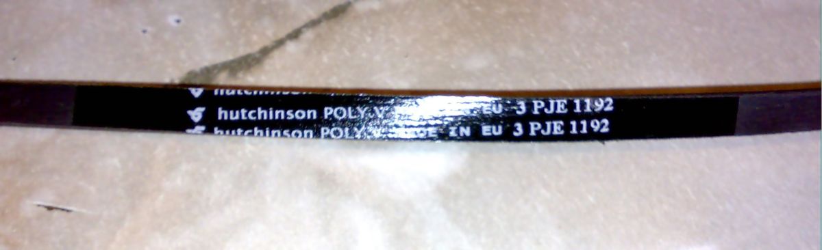

После замены родного ремня на EL 1192 J3 возникла проблема.
Ремень проскальзывает на шкиве двигателя и в итоге плавится. Подшипники в порядке, ход свободный, натяг был хороший, а белья 2 кг уже не тянет.
Вопрос: какой ремень поставить?
И вообще, почему везде в таблицах к Reeson SL348X стоит именно эта модель ремня? В инструкции этого нет. Почему, к примеру не поставить EL 1196 J6 или еще какой другой? Почему именно 3х дорожечный рекомендуют? Не лучше ли 4-5-6?
И, наверно, лучше резиновый, посоветуйте советом, а то вызовешь мастера и опять воткнет это скользкое г. - EL 1192 J3, т.к. он те же таблицы и смотрит наверно.
Что делать?

Сообщение #12 От 09/09/2012 22:44 цитата
айболит, ищи такой ремень и будет тебе счастье улыбка
  09092012056.jpg  47.19 КБ  Скачано: 567 раз(а)

Сообщение #16 От 10/09/2012 22:40 цитата
шайтан писал:
Вот этому товарищу респект.
Модерам - не респект, ибо и тема приведенная ими - не по делу, не по сути вопроса, и правила мной не нарушены.
"Если мастер не знает или заказывает не тот ремень" - это не токма его проблемы, но и мои, к сожалению так.
В помоку отправили не меня, а себя. А я - есть законопослушный товарищ и мозги мои можно было не пудрить.
Воспользовавшись советом администратора «не искать ответов здесь», как говорится, сам ответы задал – сам на них и ответил. И коль я сюда уже влез, что бы закончить тему приведу и ответы.
1. В рунете в таблицах соответствия ремней, в т.ч. и на этом сайте в специализированной теме, существует недостоверная информация о соответствии ремня EL 1192 j3 агрегатам Reeson SL348X, (а, возможно и Siltal). Очевидно, эта мерзотнейшая деза создается и рекламируется лобби некоторых производителей ремней, иной причины не нахожу.
2. Существуют производители кроме MEGADYNE.
3. Существуют приводные ремни для стиральных машин Reeson SL348X другого типа (не EL 1192 j3), которые имеют достойное качество и, очевидно, вообще ремень не должен быть из этого жёлтого «целлофана».
4. На СМА Reeson SL348X можно точно ставить 3,4 ручейка, с трудом 5, а вот 6-ти ручейковый уже нет.
5. Хочешь сделать хорошо – сделай сам.
Машин таких было продано много, работают они долго, возможно информация пригодится.
Вопросы решены, тема исчерпана, машина работает, благодарю.
