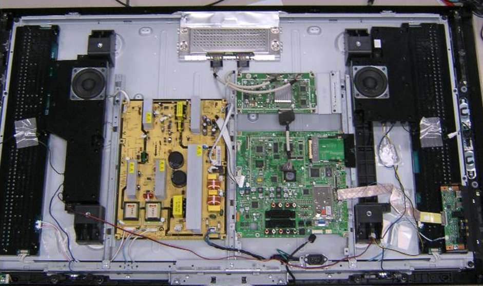

Model : LE40F86BD
Model Code : LE40F86BDX/XEC
матрица LTA400HH-L01
редактировал:snoopy
Пропал контакт левого шейфа к матрице - наблюдалась тегучесть левой части изображения.
После экспериментов с прижиманием и шатанием места дефекта, начал отклеиваться шлейф
Пытался продублировать проводами соидинения матрицы с платой по этой раскладке
Не помогло. Похоже отсутсвуют какието сигналы. На раскладке тоже не все обозначены.
Реально ли вообще продублировать все соединения с боковыми драйверами матрицы проводами и где взять полную раскладку драйверов ?

mihelin , TOSHIBA LE40F86BD -нет такого ТВ!
Для Базы можешь сделать фото?

Borek писал:
Borek Уже на первой фотке видно SAMSUNG. mihelin Откуда тошиба? сумашествие

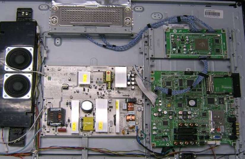

На первом фото проект "Peony" от SAMSUNG линейка моделей: LE40F86BDX, LE46F86BDX.Панель там уже 100 Hz.Схожи с проектом "Tulip" семейство: LE46M86BDX
вид изнутри LE46xxxxx и LE40xxxxx:
  Peony 40 .jpg  60.81 КБ  Скачано: 773 раз(а)
  Peony46.jpg  71.43 КБ  Скачано: 649 раз(а)
Вот что имею.
