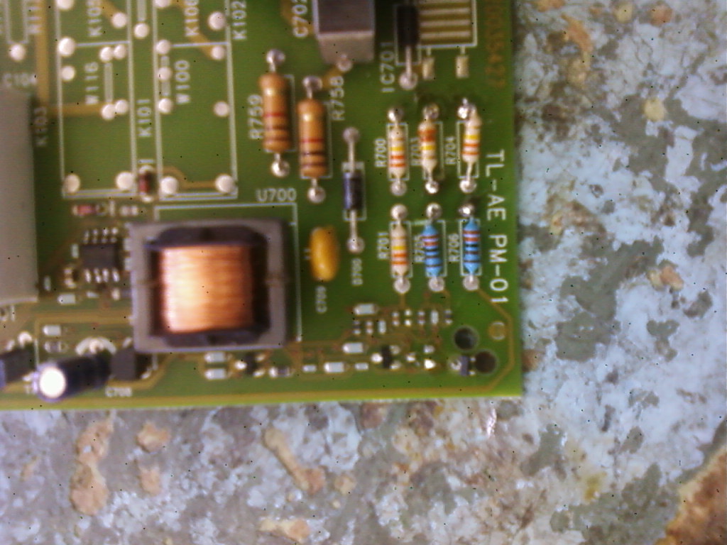

передали плату с котла валеант. сообщили что выдаёт ошибку F28. причём без попыток розжига. на плате наклейка 0020035442. нужна схема соединений датчиков. нашёл только куда идёт электрод наличия пламени первая нога в красной колоде. вопрос второй-должно ли на нём быть напряжение сразу тоесть без подключенных датчиков. вопрос третий-нашел деталь непонятной маркировки и звонится странно. SOT23

второй вопрос решил. оказалось что датчик пламени запитывается через конд. 470пф да плюс ещё два резистора 350 ком. в итоге при замере тестер садит напряжение до 0.

измерял напряжение на датчик пламени оносительно массы . первая ножка в красной колоде

Это полевик, 1 и 2 звонятся 45-50 Ом. Стоит по входу ионизации? oleg47, Выложил бы фото платы было бы яснее .

да в цепи ионизации. 2-я нога на массе. у меня 1и 2 звонятся в обе стороны по 100 ом а 1и3 тольков одну 150 ом. а что за названание у него?

1 и 3 не должны на омах звонится , только прозвонкой как обычный диод. Но это на плате. Выпаяй ,может что дальше коротит, а чем прозваниваеш? ВЫЛОЖИ ФОТО ПЛАТЫ !

прозванивал в отпаяном виде тож. тестер Ц4315 . фото ни в какую не получается отправить . уже сделал 1.3 мпс разрешение один хрен выдаёт.Приложение должно иметь меньше чем 1200 пикселей в ширину и 1200 пикселей в высоту

на меньшем фото выпаял деталь SOT23 с места и положил ниже места пайки

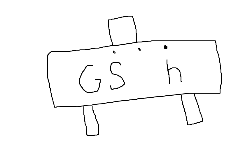

так насчет полевого транзистора название не подскажит ни кто ?
