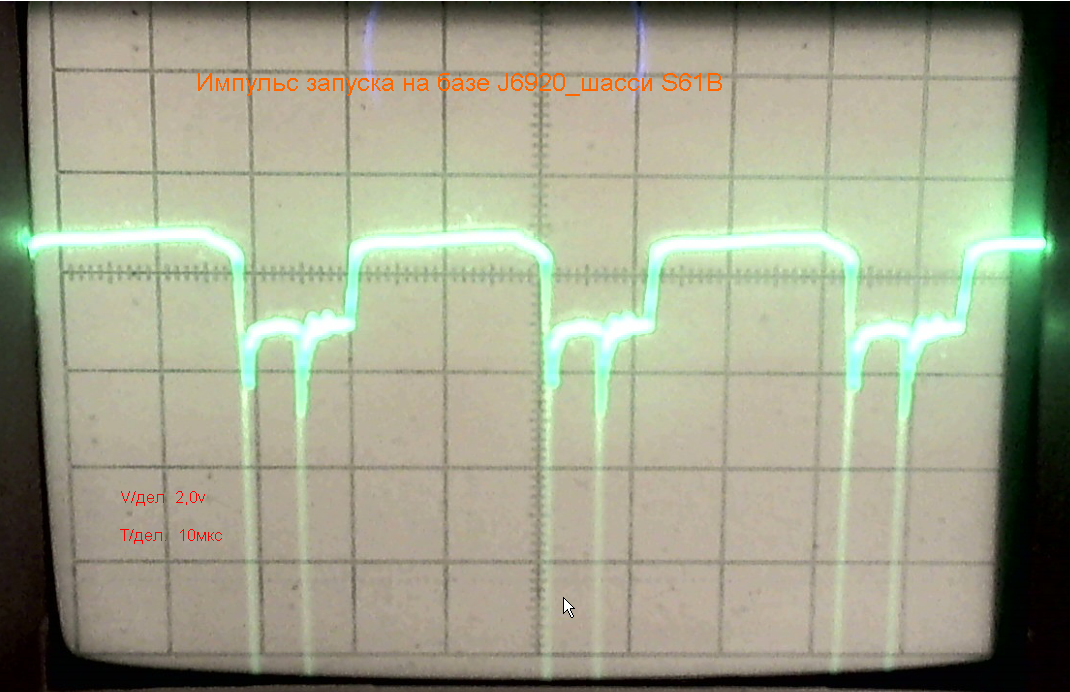

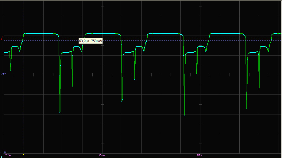

А просто пойти нормальным проверенным методом:
1. Отключить +В с ТДКС
2. Посмотреть импульс на базе HOT (чистый прямоугольный 64мкс).
3. Подключить +B
4. Посмотреть ипмульс уже запутившейся развёртки и сравнить с нужным (изображённым на рисунке, там два, один для 50герцовых, второй для 100герцовых телевизоров), особенно обратив внимание на амплитуду отрицательного выброса!
Если он будет соответствовать, нагрев НОТ будет в норме!
 Размер файла:  885.33 КБ
 Просмотрено:  355 раз(а)
  Импульс запуска 50гц тел..png  82.03 КБ  Скачано: 394 раз(а)

Сообщение #14 От 20/11/2012 10:37 цитата
Вот ещё парочка интересных осцилограмм:

tynalex
Сообщение #16 От 20/11/2012 10:53 цитата
moroz-1963, С414 (колекторная ёмкость) ни в коем случае нельзя отключать, у тебя моментально изменится длительность обратного хода, что может привести в выходу HOT (оставшихся 560пф. будет не достаточно!) Заменить на заведомо исправный только возможно.
Берётся осцилограф, работы на час максимум с заменой деталей!
