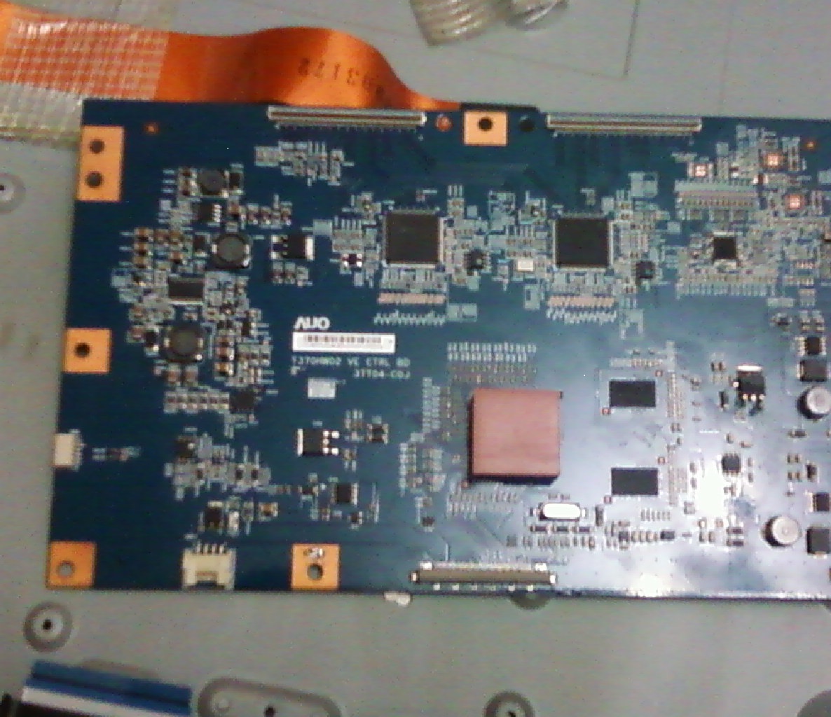

SAMSUNG LE37B652T4W
матрица T370HW02
мамка BN94-02583J (BN41-01167B)(MP1.1)
процессор SDP83 (Chelsea2 N1NZ3N)
память IC7011-ATMLH906 2EB
флэш KFH8GH6U4M-DIB6 (стикер 1107-001740, T-CHL7DEUC, 1007_1)
звук STA339BWS
тюнер BN40-00145A
HDMI SII9287ACNU
CDP84 (SB4J029X)
WM8593SFFT
VIDEO CELLULAR MATRIX TEA6425
TCON-T315HW02 V3 CTRL BD 31T06-C03
процессор под радиатором...
AUO-12401 2 штуки
память ATML842 2GB
POWER SUPPLY TPS65161AS15-U
озу K4T51163QG-HCE7
PSU/ INVERTER H37F1-9SS (BN44-00262A)
шим питания STRW6252, FAN7530N
шим инвертора BD9893

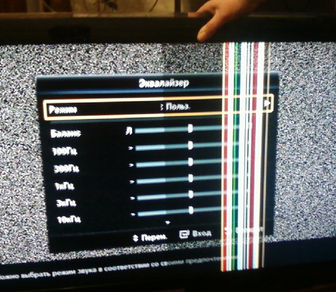

Изо было через белую пелену. После замены AS15-F (не соответствовали напряжения вход-выход) изображение нормальное, но появились полосы.

240968, панель то- разбирал ? А что" до того как ",полос не было?

Что то в теме общего с темой . Надеюсь телевизор не мамы, а ты просто ОБЫЧНЫЙ жмот! Ответь, когда фотал, руки тряслись так сяк или пьянИца (ударение на И)? подмигивание Ну, а по факту ....нужно попробовать купить "дорогостоящий клей" приварки контактов к стеклу. Инет кишит этими бредовыми идеями. И все заколосится. Готов выложить не только на клей, но и на станок, позиционирующий десятки микрон? подмигивание

Следующий раз, когда трогаешь - щупаешь нежную барышню, не придави ей кадык. Матрица это ж не гайки на 36 ключом подмигивание и по костям, чтобы смироной была. Всевышний , прости меня, за то что предпологаю про женщин и про их мазохистов!

Не было контакта хорошего в одном из шлейфов в разъеме T-con. А вы все из СЦ наверное там мне три месяца мозги парили?
