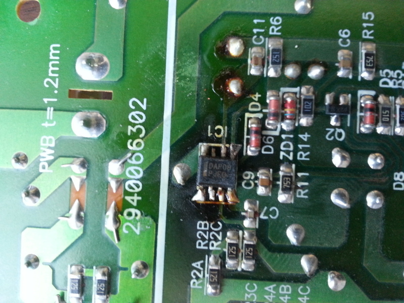

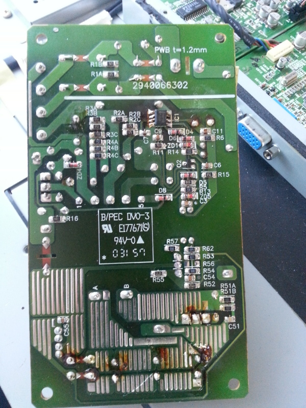

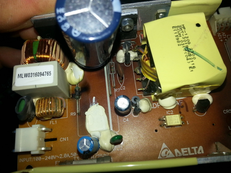

Сегодня взял монитор брата, у него не работает БП. Он уже отдавал его в ремонт, но через некоторое время он опять сгорел. Он не подает ни каких признаков работы. Разобрав я обнаружил что у него сгоревшое сопротивление R9 . Какой номинал может быть? И из-за чего могло сгореть? Фото БП сделал.

Резистор можно установить 10 кОм. Почему сгорел, несложно догадаться, посмотрев куда он подключен. Но наверняка есть ещё причина выхода из строя микросхемы.

"ТЕ", спасибо за отклик, сопротивление идет на микросхему(DAR08) после диодного моста(BD1), которую видно что меняли. Сопротивление сгорело от сильного перегрева, область платы где стоит сопротивление потемнело от постоянно высоких температур, микросхема возможно еще жива....

fandrey11, Сопротивления горят не из-за перегрева, а из-за чрезмерного тока потребления!

поставь вместо резистора гвоздь, и всё поймёшь.
