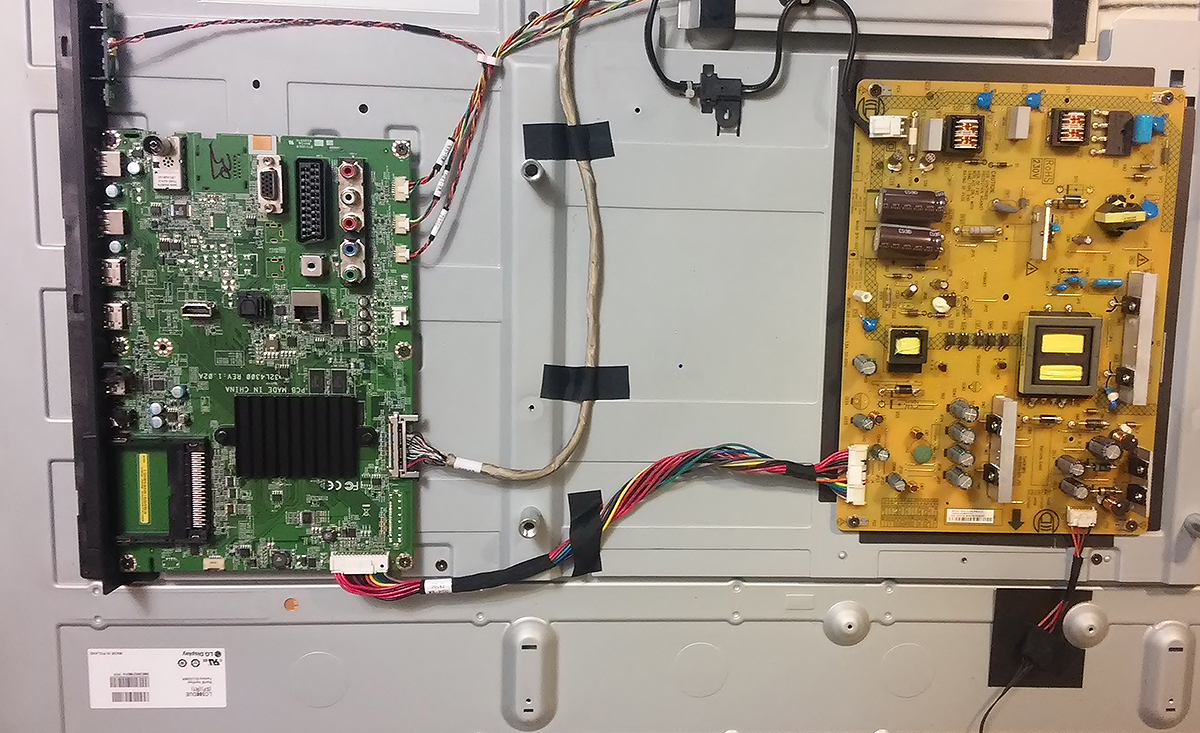

Toshiba 50L4353RK напряжение на плате питания B191-002
TOSHIBA 50L4353R сгорел от попадания 220V в hdmi разъем. (на mainboard (32L4300 Rev 1.02A)
возле разъёма видны подгоревшие резисторные чип сборки)
Пытаюсь понять жива ли плата блока питания
Power Supply Board B191-002
Померил напряжения на выходном разъёме:
из соответствующих подписей на плате в реале присутствует только 5V.
12 V - нигде нет. Попробовал замкнуть зелёный на землю - ничего не изменилось.
Вопрос, свидетельствует ли отсутствие 12 вольт о сгоревшей еще и плате питания ?
 Размер файла:  304.32 КБ
 Просмотрено:  400 раз(а)
mainboard 32L4300 Rev 1.02A
 Размер файла:  485.02 КБ
 Просмотрено:  504 раз(а)
KRAB
Распугиватель клиентов
Сообщения: 21704
KRAB
Сообщение #4 От 27/01/2015 02:36 цитата
t0nich писал:
- сапер?! Красный кусай ... голливудская улыбка

t0nich
Сообщения: 6
Сообщение #6 От 27/01/2015 04:14 цитата
KRAB писал:
t0nich писал:
зеленый - это включение, как на ATX БП.

LCD TV Toshiba 50L4353RK перестал включаться.
для LCD TV Toshiba 50L4353RK около 2мес. назад купил на замену сгоревшему майн 32L4300r1.02a.
Телевизор проработал 2 месяца довольно много,а вчера неожиданно просто выключился во время работы.
Теперь при включении в розетку диод на лиц.панели загорается лишь на миг, более никаких признаков жизни телек не подает. Пробовал всю ночь отключенным подержать - то же.
Раскрыл, закоротил на плате питания POWER_TV на +5V - проверил напряжения на месте - БП в норме.
Подскажите, что еще можно продиагностировать перед тем как придти к выводу, что нужен очередной, чёрт его дери, майн !
