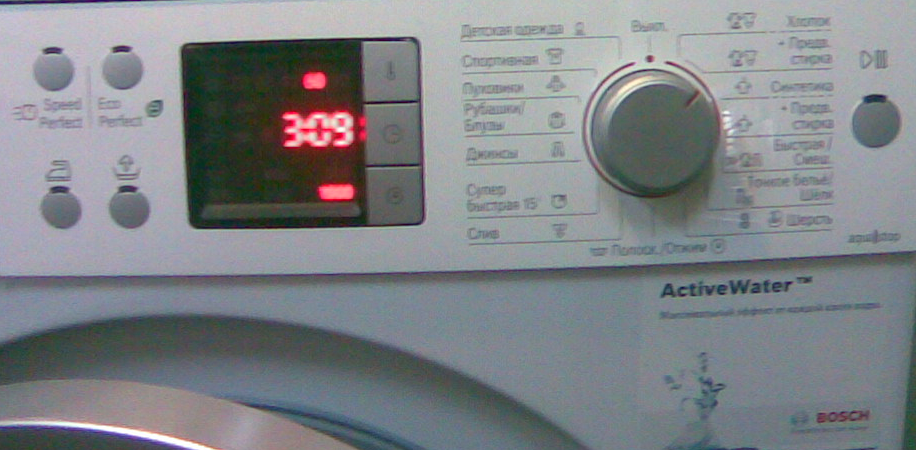

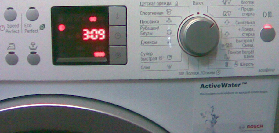

2е при открытом люке на дисплее НЕ горит его значек. при закрытом - горит. так и должно быть?
ДОБАВЛЕНО 12/02/2012 13:45
за качество прошу извинить
только телефон под рукой
люк закрыт
 Размер файла:  884.16 КБ
 Просмотрено:  442 раз(а)
люк открыт
 Размер файла:  889.33 КБ
 Просмотрено:  411 раз(а)
Значек крупнее и ошибка
 Размер файла:  358.03 КБ
 Просмотрено:  508 раз(а)

Сообщение #10 От 12/02/2012 19:11 цитата
915 писал:
ДА !
Это состояние называеться "Открыт - Закрыт".
А у тебя манина ругаеться на состояние "Заблокирован - Не разблокирован"...
