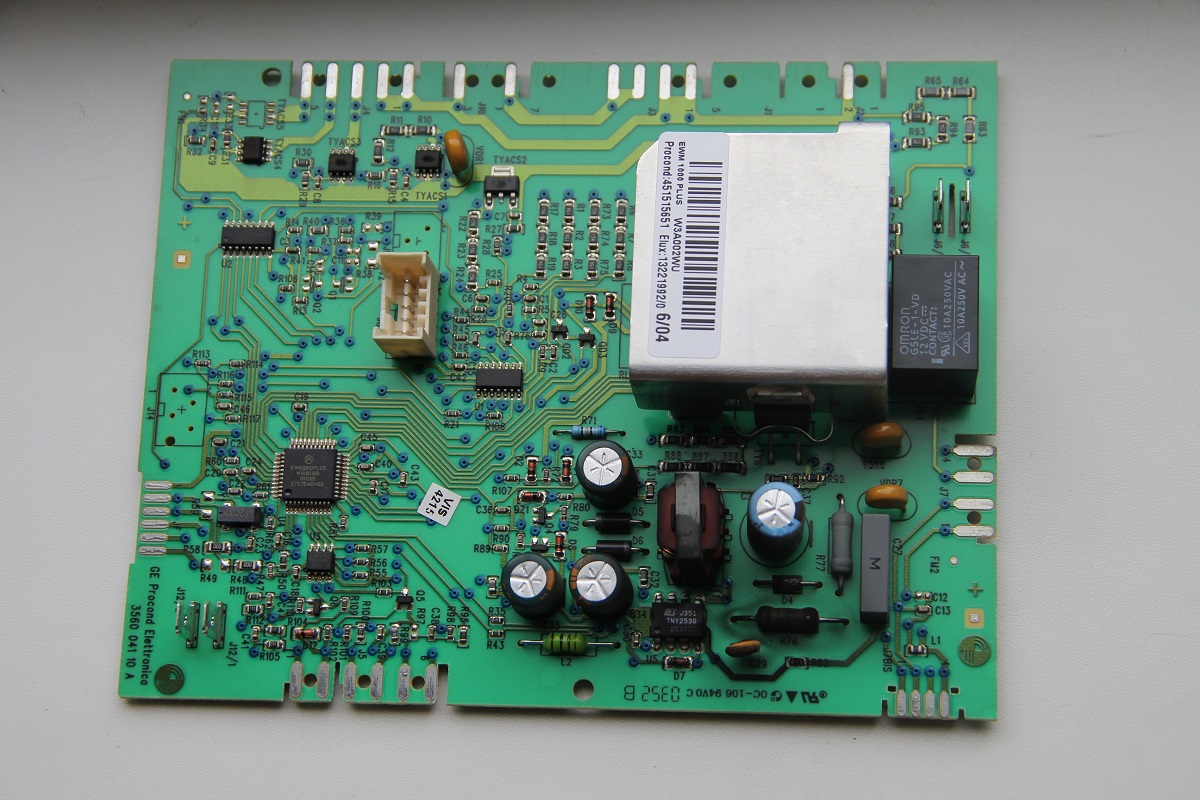

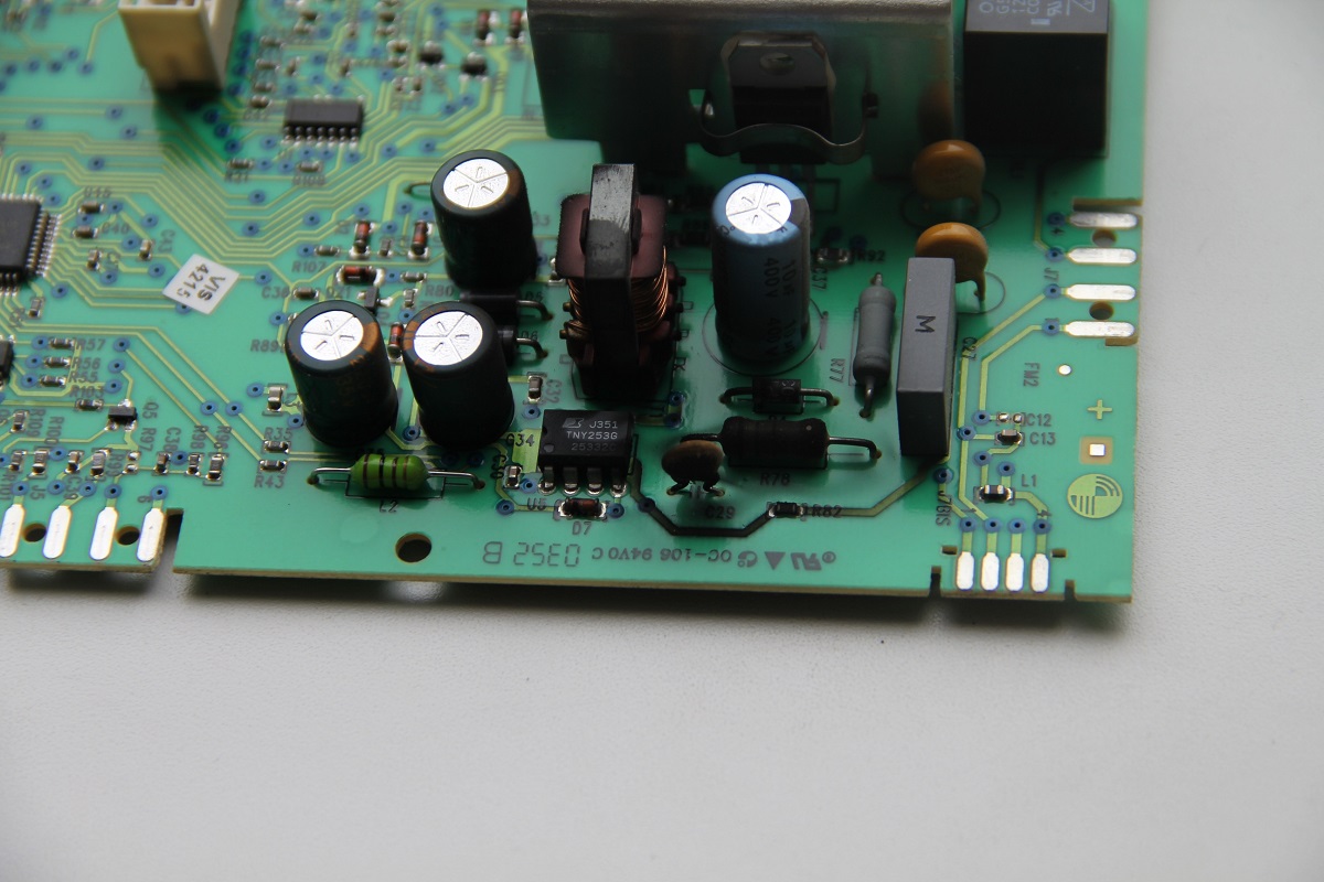

tahk383
Сообщения: 8
Сообщение #6 От 18/05/2016 11:27 цитата
Нашёл как провести тестирование СМ...Перевёл переключатель влево от "О"(95 гр.) и зажал две кнопки (старт и слева от этой кнопки) и включил питание...
Стал переключать режимы и выдало ошибку Е66...Куда дальше копать?Нашёл расшифровку ошибки,что это- вышло из строя реле электронагревателя.Где оно на плате?
шайтан
Виртуоз болгарки
Виртуоз болгарки
Сообщения: 5917
шайтан
Сообщение #7 От 18/05/2016 11:54 цитата
tahk383, на этом форуме халяву можешь не искать, а консультация для клиентов стОит всего-навсего 100$ голливудская улыбка
tahk383
Сообщения: 8
Сообщение #8 От 18/05/2016 12:23 цитата
шайтан писал:
Да за 100$ можно б/у можно купить)))
ДОБАВЛЕНО 18/05/2016 13:32
Разабрал машинку и вытащил плату управления..Часть платы закоптилась,отмыл...Вроде детали все целые)
