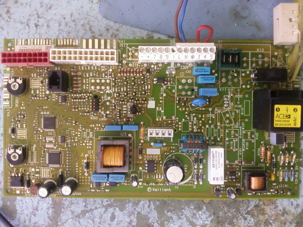

передали плату с котла валеант. сообщили что выдаёт ошибку F28. причём без попыток розжига. на плате наклейка 0020035442. нужна схема соединений датчиков. нашёл только куда идёт электрод наличия пламени первая нога в красной колоде. вопрос второй-должно ли на нём быть напряжение сразу тоесть без подключенных датчиков. вопрос третий-нашел деталь непонятной маркировки и звонится странно. SOT23

Это полевик, 1 и 2 звонятся 45-50 Ом. Стоит по входу ионизации? oleg47, Выложил бы фото платы было бы яснее .

да в цепи ионизации. 2-я нога на массе. у меня 1и 2 звонятся в обе стороны по 100 ом а 1и3 тольков одну 150 ом. а что за названание у него?

1 и 3 не должны на омах звонится , только прозвонкой как обычный диод. Но это на плате. Выпаяй ,может что дальше коротит, а чем прозваниваеш? ВЫЛОЖИ ФОТО ПЛАТЫ !

прозванивал в отпаяном виде тож. тестер Ц4315 . фото ни в какую не получается отправить . уже сделал 1.3 мпс разрешение один хрен выдаёт.Приложение должно иметь меньше чем 1200 пикселей в ширину и 1200 пикселей в высоту
ДОБАВЛЕНО 31/05/2013 16:09
val64 мне передали плату сам котёл я не видел. я подробнее распросил того кто плату снимал насчёт поломки. просто выдаёт f28 без попыток розжига. молча. я в курсе как работает газовый котёл.и дизельный тож.

разобрался с фото .
ДОБАВЛЕНО 31/05/2013 17:19
на меньшем фото выпаял деталь SOT23 с места и положил ниже места пайки
 Размер файла:  227.03 КБ
 Просмотрено:  1022 раз(а)
  Photo-0058.jpg  165.08 КБ  Скачано: 717 раз(а)

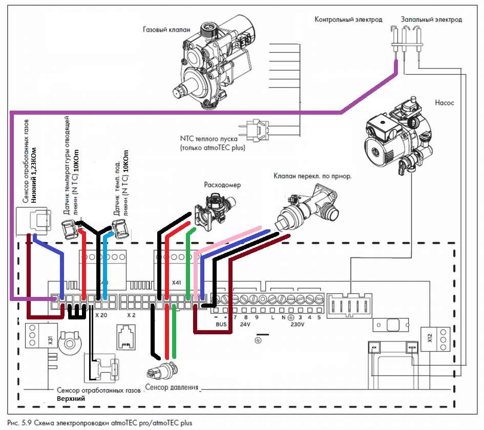

Я прозваниваю цифровым мультиком на плате. Без дисплея действительно с платой не разберешся При обвязке обязательно имитировать все иначе не запустиш . На картинке есть название серий котлов ,вибирай любую, качай инструкцию и правь название темы.

спаял обвязку по схеме grinko . на табло F25 F26 F28 . на схеме не указано куда подключен газовый клапан отсюда видимо F26. что такое F25?
ДОБАВЛЕНО 31/05/2013 19:14
так насчет полевого транзистора название не подскажит ни кто ?
