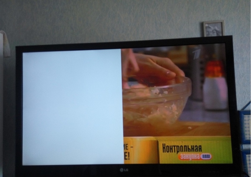

Привет знающим людям. Тёща прислала данную фотку. Подробности вскрытия будут позже. весь инет перекопал никакой информации. В общем включила телек половина показывает, другая половина белая. В телевизорах я не очень мой профиль мониторы. Я так понимаю нет питания на левую плату матрицы. Подскажите кто сталкивался, чтоб ехать делать подготовленным

)) буд то бы левый шлейф матрцы вообще отключен. Может протирали мокрой тряпкой или пролили что нить с левой стороны вот и прогорело или просто сгнило все, встречал уже такое.
ДОБАВЛЕНО 07/04/2017 14:05
тут без вскрытия точно и не скажешь...

Не сделаешь ты его, потому, как
Kaktus47 писал:
Такие дефекты даже те, кто "очень" 50/50 делают. Даже если гнильё от жидкости восстановишь, не факт, что драйвера на шлейфах уцелели...К теще лучше просто так приезжай...

ага, и бутылочку прихвати, заодно и помяните телевизор)))

Ну в общем точно. протирала мокрой тряпкой несколько дней назад. тему можно закрывать.
