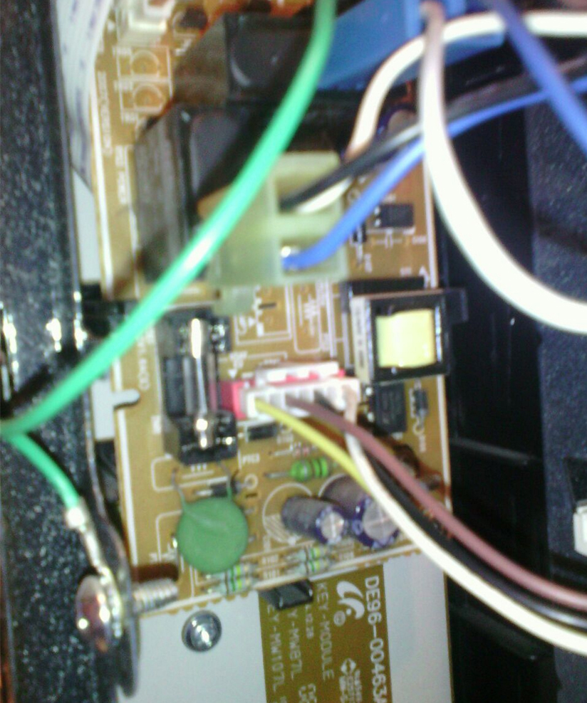

Здравствуйте, уважаемые умельцы! Нужна Ваша помощь!
Микроволновка Samsung GE87LR. В один момент погасло табло и свч перестала работать. Помня прошлый, горький опыт - отдал 3000 за ремонт, решил открыть кожух и посмотреть, что же могло произойти.
Опустив способы поиска наткнулся на предохранитель панели управления (на фото). Он оказался сгоревшим. Маркировка предохранителя 0,5А. В своих кулуарах не нашел подобного и поставил на 2А.
Итог - панель засветилась но...при открывании дверки снова гаснет! Выдергиваешь из розетки, вставляешь обратно - панель светится, реагирует на все манипуляции, но стоит открыть дверку история повторяется.
Уважаемые мастера, что может быть? Предохранитель слишком "большой" или...?

Темы читал. Подобное есть, но меня смутил тот факт, что в них идет речь о том, что предохранители сгорают... Но у меня то он не сгорает....
