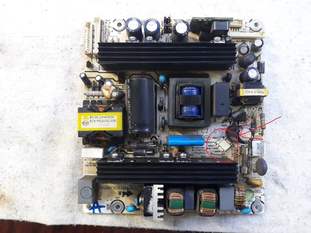

Приветствую участников.
Телевизор после грозы перестал включатся.
Сгорел предохранитель. Короткое замыкание в первичной цепи нашел, не пойму что за элемент такой (на фото)
Схему на данный БП не смог найти.
Ремонтом ТВ не так давно начал заниматься. Помогите опознать.

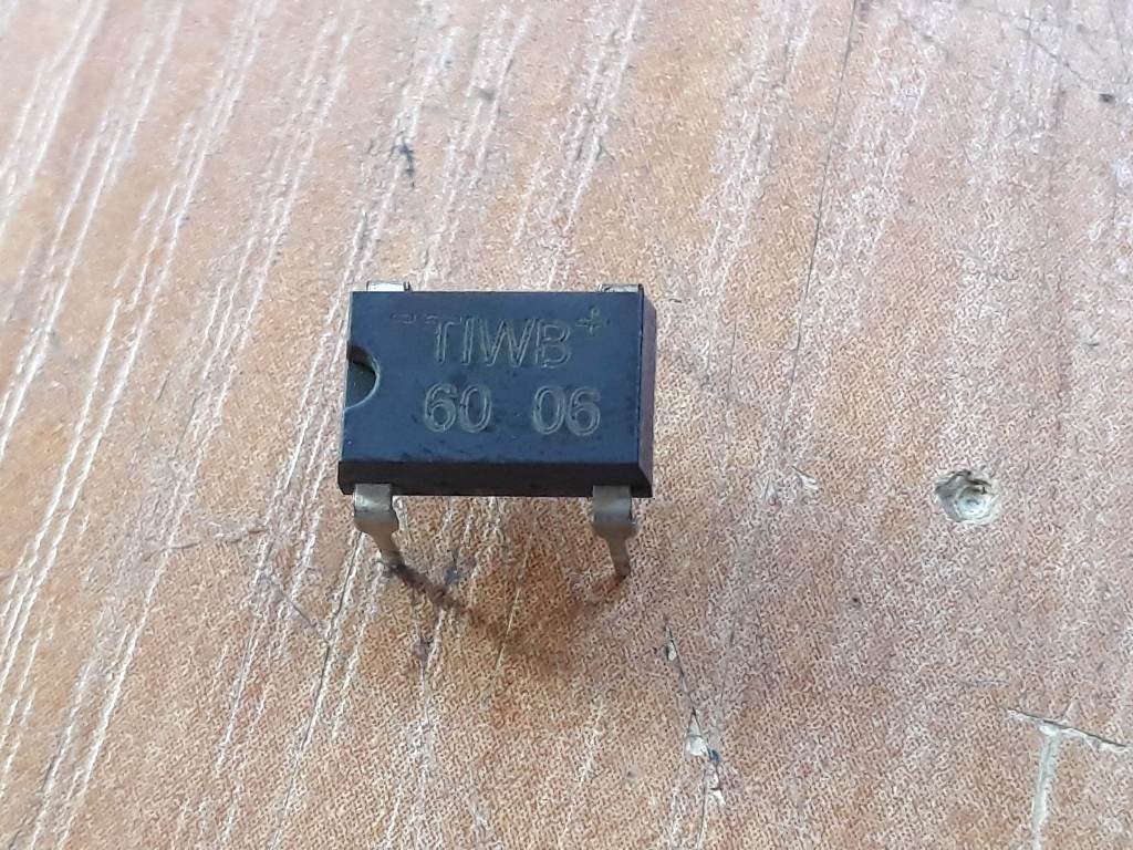

Спасибо за подсказку. Мостов в таком корпусе не встречал просто. Да и сбило с толку, что там в другой стороне стоит большой (со скошенным углом) А этот по маркировке не как не пробивается. Как можно узнать характеристики? На входе стоит предохранитель 4А, значит мост должен быть на 4-5 Ампер верно?

Предохранитель там один , он общий на два выпрямителя, а мостик легко прозвонить, убедиться ,что он в пробое, можно поставить если нет ничего под рукой сборный из диодов.
VIPNK
Сообщение #8 От 01/10/2018 07:18 цитата
Прозвонил, точно в пробое. В местных магазинах глянул, в таком корпусе только 1,5 А максимум до 1000В
SerPan62
Сообщения: 1666
SerPan62
Сообщение #9 От 01/10/2018 07:31 цитата
Так это оно, вольтаж больше чем на сетевой банке написано , по току на дежурный режим хватит, но до этого надо все тщательно прозвонить, для этого нужен хоть не большой но опыт, о чем коллеги и говорят .

VIPNK, а,обозначения на плате( ~~/+ -)на мысль не подтолкнули? На маин, проверь шины питаний на сопротивление относительно корпуса. Может уже и бп чинить не стоит.
