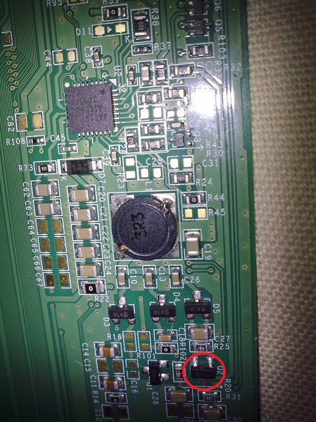

Блок питания у аппарата внешний на 12 вольт. Подсветка, повторюсь, светодиодная. Инвертора там кажись нет улыбка. При включении аппарата индикатор питания горит зеленым. Изображения смутно видно только если посветить на экран. Есть тикающий звук, как понял, от катушки обозначенной - 3R3 (тикает около 2 раз в секунду). Кстати, менял транзистор Q2, тот что обведен (как то он отличался по цвету и шероховатый такой улыбка) - тикает тише, но эффекта - 0. Если его нет - тиканья тоже нет. Маркировка транзистора - K1Nw0. Остальные элементы подозрений не вызвали. Какие предложения? Ну очень нужно улыбка .

Предложения такие - померить напруги в ключевых точках. Разобрать маркировку на ключевых компонетах (микрухи и т. п.) и поискать к ним даташиты. Вообще почитать правила ("ВАЖНО" вверху первой страницы), а то тема интересная, а загремит в корзину - жаль.

Вообщем антологичный монитор, проблема такая же, решилась заменой резюка рядом с предохранителем на плате подсветки. Позицию резюка разобрать не могу, маркируется как R100 - 0,01 Ом, 5Вт.

Подтверждаю. Точно такая неисправность. Обрыв резистора R891, маркировка R100. Сопротивление 0,1 Ом
Плюсом у меня видимо пробовали с другим блоком питания (скорее всего обратной полярности), пробили защитный стабилитрон на входе по питанию ZD6.

Ещё одна точно такая же поломка, R100 не нашлось под рукой, поставил R200, всё работает.

Да подтверждаю, монитор BenQ V2220В; таже неисправность - R100 - 0,01 Ом, 5Вт.
