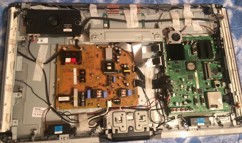

Доброго времени суток, достался мне ЖК телевизор Philips 32PFL8404H/12 Шасси Q548.1E LA с дефектом примерно через 10-30 минут (в основном) плавно темнеет пропадает изображения (звук остается, на пульт реагирует) при этом на экране цветные вертикальные полосы, после выключение и перерыва в 5 мин все так же повторяется, при визуальном осмотре Блока питания, майн, текон, не было выявлено видимых неисправностей, при измерении выходных напряжений ИБП все напряжения в пределах нормы, одно что заметил сильно греется процессор PNX85439EH24182 до 64 градусов (не уверен может это нормальная его рабочая температура) блоков под замену к сожалению нету
Прошу помощи где искать данную не исправность так как опыта мало в ремонте ЖК телевизоров

Обычно если где то есть что то от шарпа то оно и виновато , тут ткон явно или матрас

почистите разъемы на шлейфах майн-тэкон-планки LCD.

с тэкона на планку панели ластиком 2 шлейфа чистил без изменений, а вот с мейн на тэкое нет (потому что там какие-то крутые розьемы не знал как вытянуть шлейф), почищу спасибо ( но мне кажется не в этом дело)

обычно на безухих матрицах со временем (с прогревом) ИЗО наоборот появляется. у Вас же обратное - с прогревом пропадает ИЗО. сделайте так - на выключенном ТВ нагрейте хорошо все стекло матрицы феном (для сушки волос) и включите. если сразу проблема с ИЗО (а не через пять минут), значит виновато стекло. по аналогии на выключенном ТВ такую же проверку с майн и тэкон можно проделать.
ДОБАВЛЕНО 25/01/2019 12:41
или отдельно нагрейте до включения ОДИН процессор...
ДОБАВЛЕНО 25/01/2019 12:43
или после пропадания ИЗО охладите проц чем-то холодным, не выключая ТВ - появится ли ИЗО?

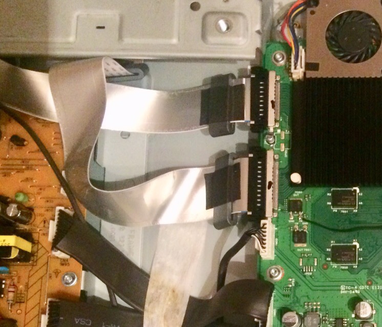

И так, проверил на esr все электролитические конденсаторы в районе ИБП сильных превышений нормы не было, все таки решил протереть те навороченные шлейфа мейн-текон (2шт) до этого протирал текон-планки LCD (изменений не было) но на мое удивление телевизор 3-е сутки работает отлично пропадание изображения не было (хотя шлейфа были чистые не каких посторонних следов на них не было) Всех Благодарю за помощь, особая благодарность qazedcwsx (каюсь что сразу не послушался) классно!

qazedcwsx
Сообщения: 3368
Сообщение #15 От 25/01/2019 14:41 цитата
Вы знаете, на днях 2 фила 2009 года 32PFL5404 и 32PFL3404 безухими матрицами и с похожими неисправностями поднял только протиркой разъемов на матрицу. тоже работает один уже месяц, а второй пока несколько дней (один пока дома, второй у знакомых - так что не голословная информация).
