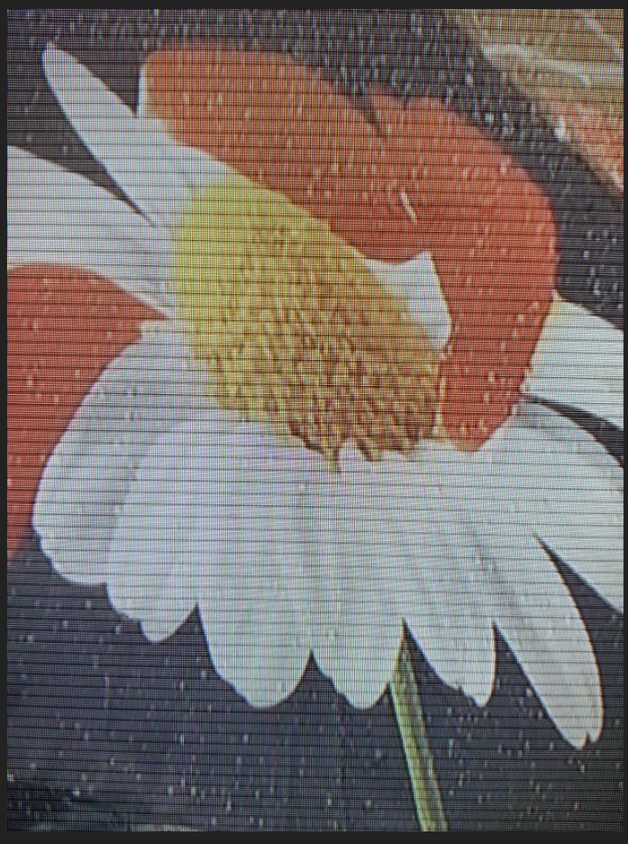

Здравствуйте, коллеги.
имеем телевизор LCD Sony bravia 42w653a, производства Малайзии.
Chassis/Version: RB1G_LW_FHD
Panel: T420HVF04.2
LED backlight: 74.42T31.002-0-DX1
LED driver (backlight): ST420AU-4S01 Rev1.0
PWM LED driver: BD9492
MOSFET LED driver: STU30N01 ,
Power Supply (PSU): ACDP-120N01 Adapter 19.5v 6.2a
MainBoard: 1-888-390-11 BLE A1955079A
IC MainBoard: CXD4748GB, NAND: TC58NVG3S0FTAI0
Тuner: A1951270A TU
Control: RM-ED053

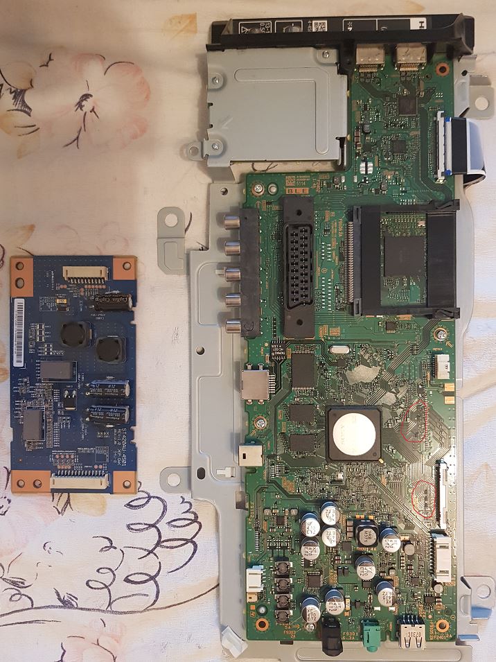

На экране телевизора появились тонкие равномерные горизонтальные полосы черного цвета, сопровождаемые противным высокочастотным писком будто от дросселей. (вроде с платы драйвера подсветки). Эффект нарастал постепенно, за года 2 : сначала полоски то появлялись, то убирались сами с правого бока экрана(примерно к середине на 1/3), и высокочастотного звука не было. Несколько дней назад этот эффект был уже стабильным, на весь экран. От источника сигнала, от разрешения не зависит. Подмена блока питания тоже не дает результатов. Каналы показывают, переключаются, видеовходы переключаются, звук есть.
Где то встречал инфу, что возможно обрыв низкоомных сборок, стоящих на главной плате между проц и шлейфом на матрицу. Проверил-в норме. Телевизор ведет себя адекватно, кроме этой поломки.
По запросам в инете- это не единичный случай, но инфы как починить не нашел.
Может есть у кого решение?
