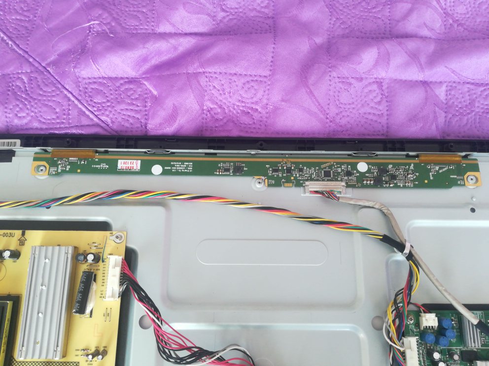

При включении на нижней части экрана движущиеся цветные горизонтальные и вертикальные линии, после чего экран гаснет. Это можно увидеть на видео - https://drive.google.com/file/d/14imYwvDwGNBJudjLc19ZNdCtCLCYp0Va/view?usp=sharing
Прошу совета в какую сторону искать. Ремонтирую сам.

Отключил разъем от T-CON и подал 12в. Панель в автономный режим не заходит, появляются хаотичные полосы и панель отключается через несколько секунд. Выяснил, что отключение панели происходит из-за перегрузки MAX17113E по выходу GOFF (VGL). Это напряжение поступает на вывод VGL преобразователя уровней TPS65192 с выхода которой сигналы G1-G6, VE, VO, VST уходят в матрицу. Если убрать перемычки с G1-G6, то панель не отключается. Ток потребления при этом 70-75 мА. Если начинать ставить на место перемычки, то ток подрастает и в какой-то момент видимо превышает порог и срабатывает защита и большинство выходных напряжений MAX17113E пропадают. Также склоняюсь к тому, что стеклу пришел конец. Есть ли смысл его вскрывать и просматривать?

ЭТО нужно было делать в первую очередь - посмотреть - ушастое стекло или нет...
Что её там вскрывать-то - рамку снять - делов на 5 минут.
Petrd
Сообщения: 32
Сообщение #9 От 09/05/2019 09:10 цитата
Открыл - стекло без боковых ушей, просмотрел под лупой - ничего подозрительного не увидел.

Похоже там КОНь на планке стекла с одним LVDSом.
http://www.panelook.com/images/201711/1510629389830745.jpg
Petrd писал:
Короче - стекло на помойку. бяка

Все верно. Один порт LVDS и два приклеенных шлейфа по 30 pin уходят с T-CON на стекло https://www.beyondinfinite.com/lcd/Library/LG-Philips/LC320EXN-SCA1.pdf
На помойку так на помойку.

Для успокоения души можно подкинуть другое заведомо исправное стекло с LVDS - 30 pin c такой-же распиновкой.

Матрицу на помойку. Будем считать, что вопрос на данном этапе решен. Всем спасибо за участие!
